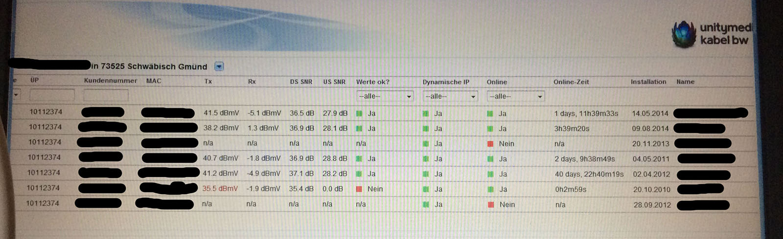

Hier im haus haben wir den Niedrigsten Downstream SNR ...
Rot = Wir, Gelb = Nachbar
Der Techniker hatte diesmal sogar n Laptop dabei, der erste kam einfach ohne.
haus.jpg [ 130.63 KiB | 5080-mal betrachtet ]
werte.jpg [ 215.85 KiB | 5087-mal betrachtet ]
