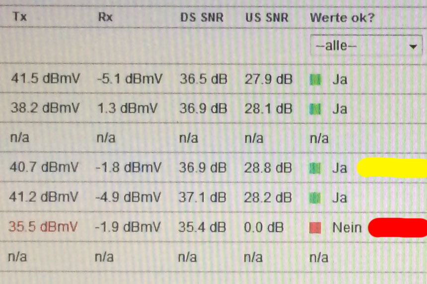

Irgendwie ist mir das aber zu hoch, auf 114 MHz ist laut Messung 57,1 db.
Zu Hoch ist das aber nicht, eher sogar noch zu wenig. Trotzdem bekomme ich BER Werte am TV. Wenn ich an das Gute Kabel aber noch 2 weitere Billigkabel anschliesse, ist der BER wieder durchgehend bei 0.
Er hat jetzt ein Rückweg Dämpfungsglied vors Modem gemacht (RW-AT-9-65 , 9 dB). Die Dose hat er dringelassen. Die Klötzchenbildung ist wie gesagt seit Samstag verschwunden.
Die Frequenzen wurden wieder auf die alten Werte geändert.
Hier im haus haben wir den Niedrigsten Downstream SNR ...
Rot = Wir, Gelb = Nachbar
Der Techniker hatte diesmal sogar n Laptop dabei, der erste kam einfach ohne.
haus.jpg [ 130.63 KiB | 5110-mal betrachtet ]
werte.jpg [ 215.85 KiB | 5117-mal betrachtet ]

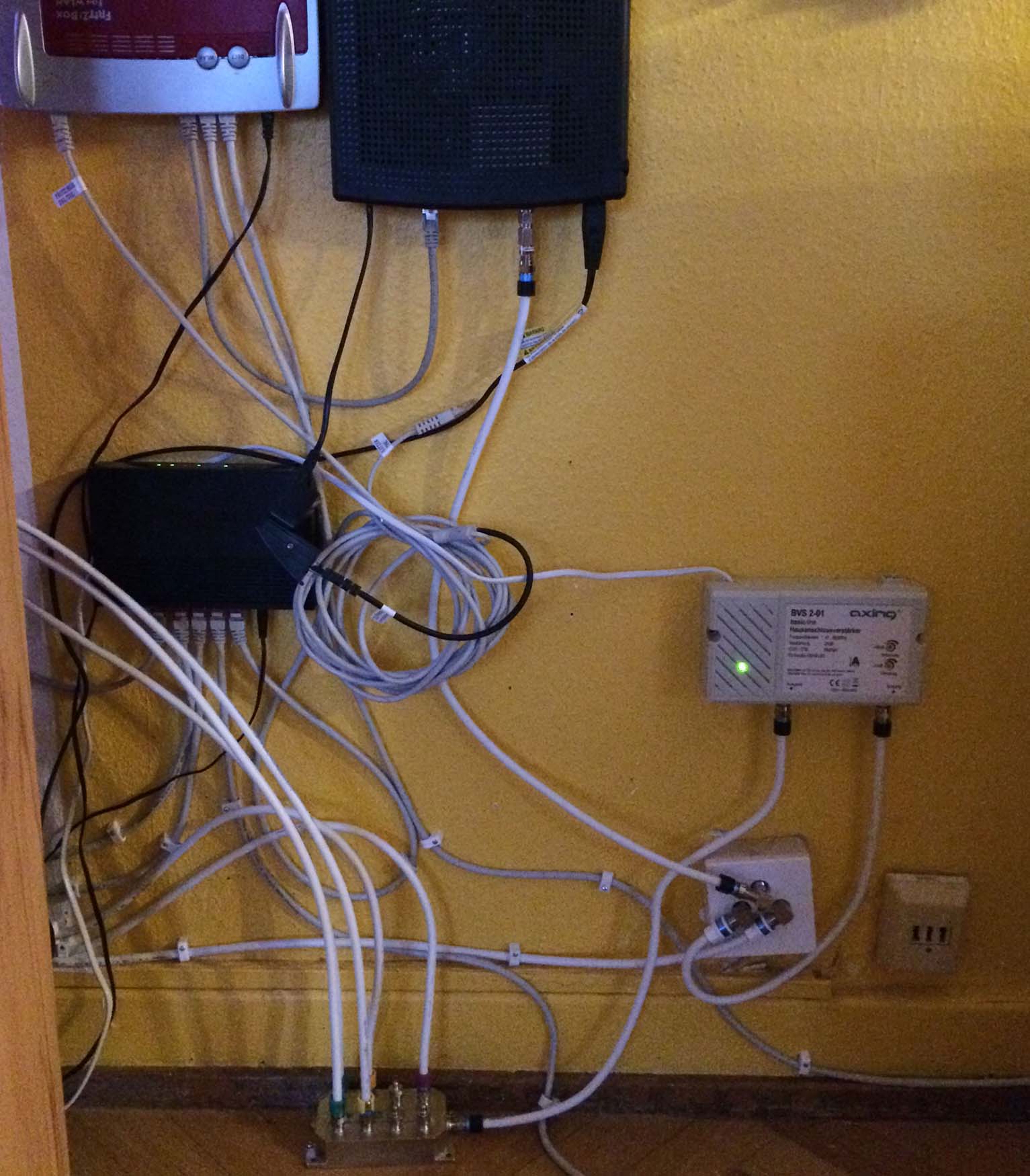

Ich hab jetzt nochmal den Verstärker + TAB angeschlossen.
So eingestellt das ich ca ausgeglichene db (MER) Werte habe. Messgerät hab ich nicht
Hab an allen Tuner einwandfreien Empfang. BER = 0 auf allen Kanälen.
An der Klötzchenbildung ändert das aber nichts das hatte ich so schon mal angeschlossen.
verkabelung2.jpg [ 228.22 KiB | 5040-mal betrachtet ]
mer.jpg [ 128.27 KiB | 5040-mal betrachtet ]

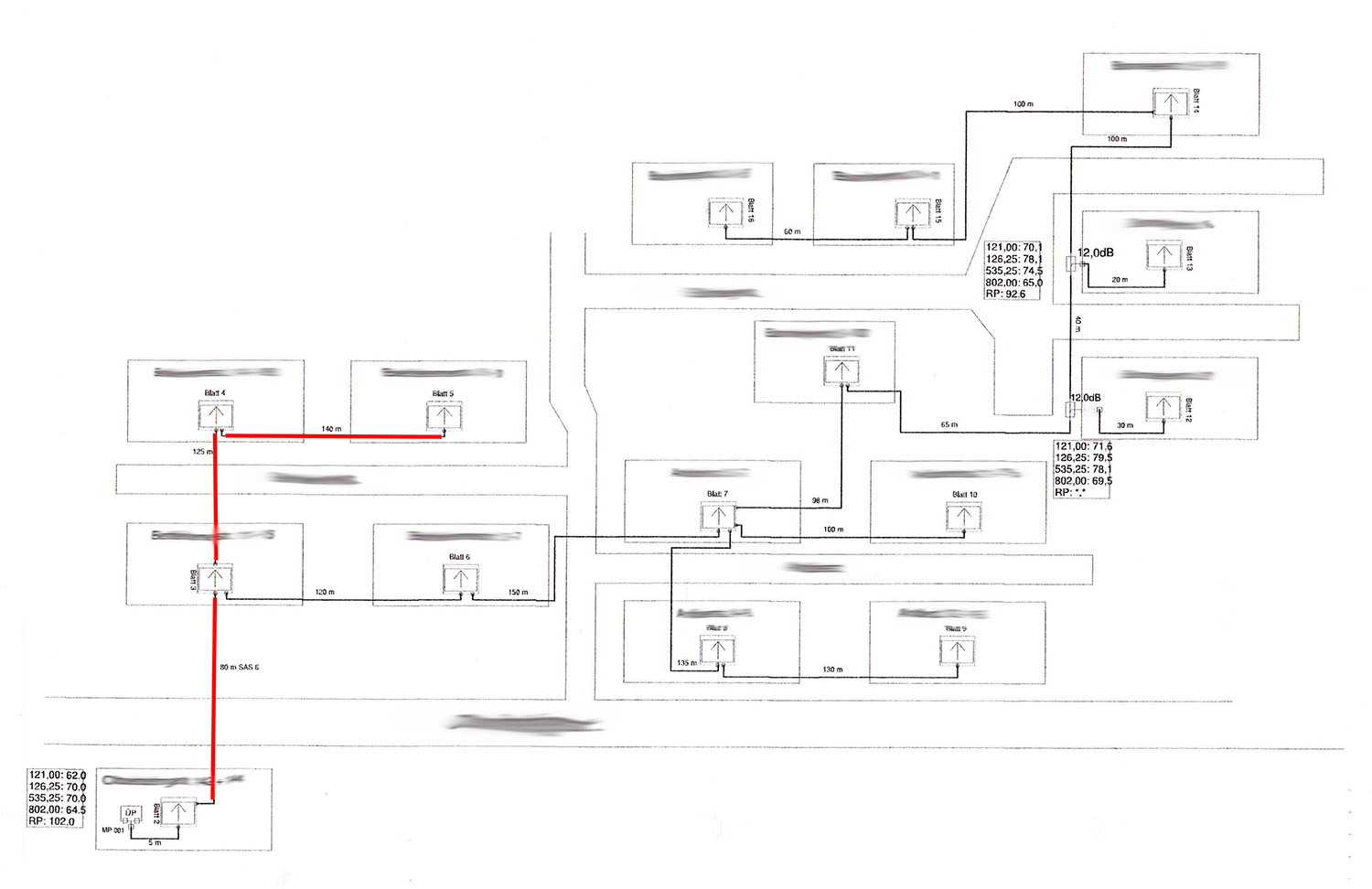

Aber der Techniker hat im Keller den Plan vergessen bzw lag dieser oben auf dem Kasten. Da konnte ich nicht widerstehen draufzuschauen :03:
1 Übergabepunkt für die ganze Siedlung stimmt also.... Wir sind aber noch relativ am Anfang der Linie. Die Verkabelung hab ich mal angehängt.
Der neue Verstärker ist ja schon besser zumindest kommt das Signal wesentlich stärker hier an. 0 bis +1 dbmv und das bei auf meinen Wunsch hin "wieder" einer 10 bzw 10,5db Dose. Aber daran liegt das mit der Klötzchenbildung ja auch nicht.
Ich glaube ja immer noch an ein "Ingress, Entkopplugsproblem, Fehlender/Kaputter Abschlußwiderstand in einer anderen Wohnung", dagegen spricht aber, das unsere Nachbarn das nicht haben (Oder denen es nicht stört) und diese liegen ja auf dem selben 8-fach Verteiler. Das wiederum sprich für ein defekt des Kabel (Die sind uralt und max. 1 fach geschirmt. Mein kathrein LCD 111 ist mehr als doppelt so dick wie das verbaute.
Beim normalen TV schauen fällt einem der ein oder andere Fehler auch gar nicht wirklich auf, mal ist es ja nur so 2 oder 3 kleine Kästchen/Streifen, mal das halbe Bild schwarz, mal aber auch ganze 5 - 20 Sekunden gar nichts mehr.Der BER bewegt sich dabei garnicht, dafür geht das viel zu schnell und ist zu kurz. Wenn das ab und zu passieren würde, könnte man ja darüber hinwegsehen aber 20 mal Pro Film geht aber mal gar nicht. Dann brauch ich den HD Rekorder gar nicht anschmeißen für. Komischerweise hatte ich in den letzten 2 Wochen 3 1/2 Tage (Freitag Abend bis Montag Morgen) da waren gar keine Fehler vorhanden. Ich kann jetzt aber nicht sagen was daran jetzt anders war, spricht aber auch wieder für ein "Ingress".
Das irgendwas hier im Wohnzimmer stört das kann ich ausschließen, ich hab einen Tag mal die Komplette Sicherung rausgemacht und nur den Receiver aus dem Kinderzimmer mit Strom beliefert. Da waren die Fehler aber genauso dabei. Ebenso die Kabel und Geräte. Bei meinen Eltern habe ich mehrere Stunden lang aufenommen und da war gar keine Fehler bei.
plan_min1.jpg [ 232.47 KiB | 4841-mal betrachtet ]
plan2_min.jpg [ 132.54 KiB | 4841-mal betrachtet ]

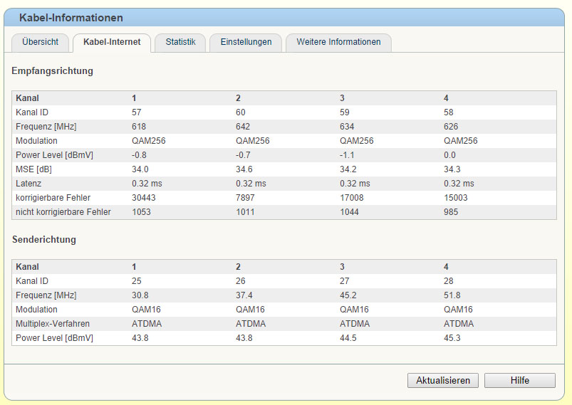

Am Anfang waren die Frequenzen schön ausgeglichen (aber da hatte ich auch schon die Klötzchenbildung,deswegen hab ich ja ne Störung gemeldet). Nun hab ich Unausgeglichene Frequenzen UND Klötzchenbildung... Verstärker hat er schon getauscht, n wackler repariert usw.
Auf 794Mhz hab ich nun nur noch knapp 29,2 db (MER), früher hatte ich da auch fast 4 db mehr. Meine Eltern haben da z.b. 34,1 db.
Wenn ich jetzt aber nen Dämpfungsregler dazwischenschalte komm ich hinten auf knapp 32,1db.
Das sieht halt aus wie irgendeine Störung, eigentlich müsste ich mal ne weile Analog schauen und gucken was da passiert wenn das auftritt. Es kann auch sein das unsere Nachbarn das nicht so Wahrnehmen und auch nichts Aufnehmen aus dem TV. Das Problem ist halt es funktionieren ja alle Programme und der BER ist überall durchgängig auf 0! Selbst wenn die Fehler auftreten.
Meist kurze Pixelbildung und das wars....
Wenn ich mit der dreambox 2 Programme Aufnehme (z.b. Das Erste HD und ZDF HD) und am HD Rekorder/USB Stick/TV gucke, dann sind die Fehler bei ALLEN Geräte exakt zur selben Zeit (Empfangstärke ist bei allen Geräten Gut). Aber total sporadisch, es gab auch schon mal 2 Stunden da war gar kein Fehler. Morgends scheint es aber weniger zu sein wie Abends. Das ist die Nadel im Heuhaufen...
Ich weiß selbst nicht mehr weiter, so macht das aber alles kein Spaß mehr. Mir selbst sind da die hände gebunden, es MUSS irgendwas sein hier, entweder fehlende Entkopplung oder irgend was anderes. Ein Fehler bei mir kann ich Komplett ausschliessen.
