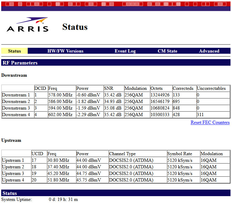

Irgendwie ist mir das aber zu hoch, auf 114 MHz ist laut Messung 57,1 db.
Zu Hoch ist das aber nicht, eher sogar noch zu wenig. Trotzdem bekomme ich BER Werte am TV. Wenn ich an das Gute Kabel aber noch 2 weitere Billigkabel anschliesse, ist der BER wieder durchgehend bei 0.
Er hat jetzt ein Rückweg Dämpfungsglied vors Modem gemacht (RW-AT-9-65 , 9 dB). Die Dose hat er dringelassen. Die Klötzchenbildung ist wie gesagt seit Samstag verschwunden.
Die Frequenzen wurden wieder auf die alten Werte geändert.
Hier im haus haben wir den Niedrigsten Downstream SNR ...

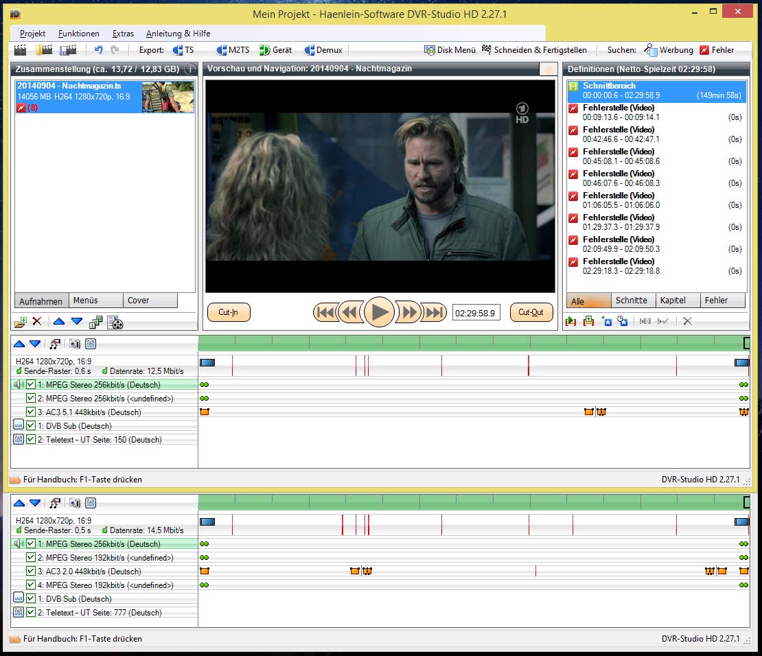

Heute Nacht von 0:30 bis 3:00 Das Erste HD und ZDF HD Aufgenommen. Man sieht dabei schön das die Fehler zu 95% an selber stelle sind.
Fehler1.jpg [ 220.12 KiB | 4975-mal betrachtet ]

Hab jetzt die Fritzbox dran. Hier sind die Werte.
wertefritz.jpg [ 113.91 KiB | 4926-mal betrachtet ]

Auch hab ich ehute schon 2 mal Internet probleme gehabt, immer wenn der MSE (db) bei der fritzbox unter 33,8db gefallen ist häufen sich die nicht korrigierbare Fehler.
