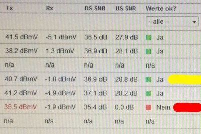

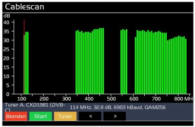

Irgendwie ist mir das aber zu hoch, auf 114 MHz ist laut Messung 57,1 db.
Zu Hoch ist das aber nicht, eher sogar noch zu wenig. Trotzdem bekomme ich BER Werte am TV. Wenn ich an das Gute Kabel aber noch 2 weitere Billigkabel anschliesse, ist der BER wieder durchgehend bei 0.

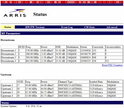

Er hat jetzt ein Rückweg Dämpfungsglied vors Modem gemacht (RW-AT-9-65 , 9 dB). Die Dose hat er dringelassen. Die Klötzchenbildung ist wie gesagt seit Samstag verschwunden.
Die Frequenzen wurden wieder auf die alten Werte geändert.

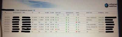

Hier im haus haben wir den Niedrigsten Downstream SNR ...
Rot = Wir, Gelb = Nachbar
Der Techniker hatte diesmal sogar n Laptop dabei, der erste kam einfach ohne.

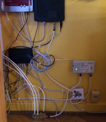

Ich hab jetzt nochmal den Verstärker + TAB angeschlossen.
So eingestellt das ich ca ausgeglichene db (MER) Werte habe. Messgerät hab ich nicht
Hab an allen Tuner einwandfreien Empfang. BER = 0 auf allen Kanälen.
An der Klötzchenbildung ändert das aber nichts das hatte ich so schon mal angeschlossen.
verkabelung2.jpg [ 228.22 KiB | 5020-mal betrachtet ]

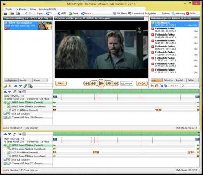

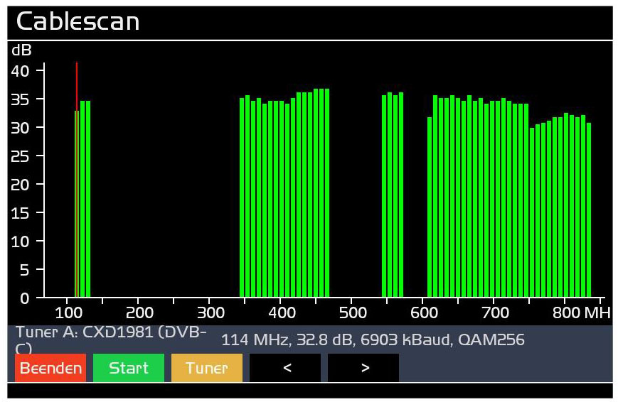

Heute Nacht von 0:30 bis 3:00 Das Erste HD und ZDF HD Aufgenommen. Man sieht dabei schön das die Fehler zu 95% an selber stelle sind.
Fehler1.jpg [ 220.12 KiB | 4994-mal betrachtet ]

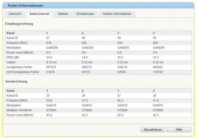

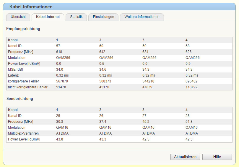

Hab jetzt die Fritzbox dran. Hier sind die Werte.
wertefritz.jpg [ 113.91 KiB | 4945-mal betrachtet ]

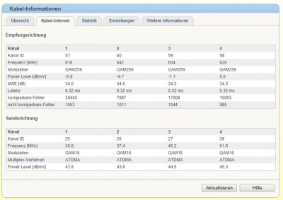

Die Docsis Kanäle die fehlen, konnte er auf seinem Messgerät auch nicht finden.Und ich hab mal geguckt am 02.09 am Abend waren die noch vorhanden und am 03.09. Morgends nicht mehr. Bei meinen Eltern unten findet das selbe Gerät mit den selben Kabeln die Kanäle aber.
Im Endeffekt hat das leider gar nichts gebracht
Die Fehler sind geblieben,auch habe ich jetzt wieder ab und zu langsames Internet (Über 15% Fehlerrate)
wert
Er konnte das ganze leider nicht mal richtig einpegeln. Immer wenn es hinten gepasst hat, war der ganze mittelbereich um 546Mhz weg, Passt es in der Mitte ist es hinten gering. Egal was er getan hat.
Er ist bestimmt 20 mal vom 4ten Stock in den Keller gerannt. Er tat mir richtig leid.
Was man noch machen könnte wäre das Kabel tauschen, und das wird dann wohl nun auch gemacht werden müssen. Hab mal bei unseren Nachbarn gefragt, die haben das Problem nämlich NICHT.
Die ganze Siedlung hängt an einem Kabel mit insgesamt über 40 Verstärkern......
wert.jpg [ 117.83 KiB | 4861-mal betrachtet ]

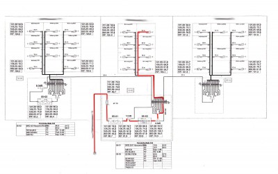

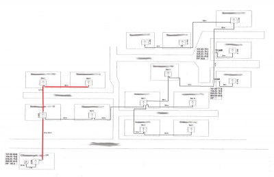

Aber der Techniker hat im Keller den Plan vergessen bzw lag dieser oben auf dem Kasten. Da konnte ich nicht widerstehen draufzuschauen :03:
1 Übergabepunkt für die ganze Siedlung stimmt also.... Wir sind aber noch relativ am Anfang der Linie. Die Verkabelung hab ich mal angehängt.
Der neue Verstärker ist ja schon besser zumindest kommt das Signal wesentlich stärker hier an. 0 bis +1 dbmv und das bei auf meinen Wunsch hin "wieder" einer 10 bzw 10,5db Dose. Aber daran liegt das mit der Klötzchenbildung ja auch nicht.
Ich glaube ja immer noch an ein "Ingress, Entkopplugsproblem, Fehlender/Kaputter Abschlußwiderstand in einer anderen Wohnung", dagegen spricht aber, das unsere Nachbarn das nicht haben (Oder denen es nicht stört) und diese liegen ja auf dem selben 8-fach Verteiler. Das wiederum sprich für ein defekt des Kabel (Die sind uralt und max. 1 fach geschirmt. Mein kathrein LCD 111 ist mehr als doppelt so dick wie das verbaute.
Beim normalen TV schauen fällt einem der ein oder andere Fehler auch gar nicht wirklich auf, mal ist es ja nur so 2 oder 3 kleine Kästchen/Streifen, mal das halbe Bild schwarz, mal aber auch ganze 5 - 20 Sekunden gar nichts mehr.Der BER bewegt sich dabei garnicht, dafür geht das viel zu schnell und ist zu kurz. Wenn das ab und zu passieren würde, könnte man ja darüber hinwegsehen aber 20 mal Pro Film geht aber mal gar nicht. Dann brauch ich den HD Rekorder gar nicht anschmeißen für. Komischerweise hatte ich in den letzten 2 Wochen 3 1/2 Tage (Freitag Abend bis Montag Morgen) da waren gar keine Fehler vorhanden. Ich kann jetzt aber nicht sagen was daran jetzt anders war, spricht aber auch wieder für ein "Ingress".
Das irgendwas hier im Wohnzimmer stört das kann ich ausschließen, ich hab einen Tag mal die Komplette Sicherung rausgemacht und nur den Receiver aus dem Kinderzimmer mit Strom beliefert. Da waren die Fehler aber genauso dabei. Ebenso die Kabel und Geräte. Bei meinen Eltern habe ich mehrere Stunden lang aufenommen und da war gar keine Fehler bei.
