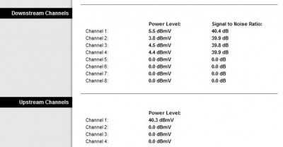

Okay, also mein Internet läuft prima. Mein Router Cisco EPC3208G gibt mir auch "Power-Level"-Werte, siehe Anhang. Kann man daraus etwas ableiten?
Danke:)
pegel.JPG [ 35.58 KiB | 6909-mal betrachtet ]
BeitragVerfasst: Do 13. Sep 2012, 09:10
Beiträge: 18949
Kann man bestimmt, nur ich leider nicht. Kann jemand helfen hier im Forum? Mir sind die Idealwerte leider nicht bekannt.

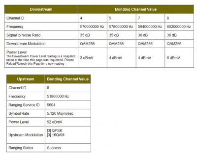

Deine Werte sind in der Tat höher als meine und ich habe ebenfalls keine Probleme ;) Aber du meinst sicher Modemwerte und nicht Routerwerte?

@Hobler Danke auch für diesen Screenshot. Ja, das sind im Prinzip Werte aus dem Modem, was in dem Router integriert ist :).
