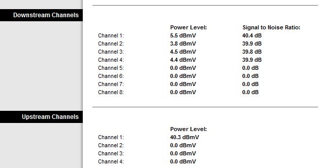

Okay, also mein Internet läuft prima. Mein Router Cisco EPC3208G gibt mir auch "Power-Level"-Werte, siehe Anhang. Kann man daraus etwas ableiten?
Danke:)

BeitragVerfasst: Do 13. Sep 2012, 09:10
Beiträge: 18978
Kann man bestimmt, nur ich leider nicht. Kann jemand helfen hier im Forum? Mir sind die Idealwerte leider nicht bekannt.

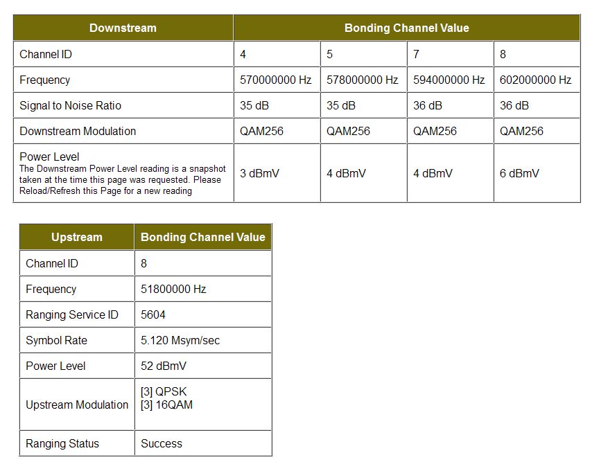

BeitragVerfasst: Do 13. Sep 2012, 18:30
Registriert: Fr 14. Jan 2011, 17:50
Beiträge: 211
Deine Werte sind in der Tat höher als meine und ich habe ebenfalls keine Probleme ;) Aber du meinst sicher Modemwerte und nicht Routerwerte?
