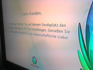

Ab Februar ist Romance TV einen Monat frei empfangbar auf dem Infokanal laut der neuen Infotafel dort.
Picture 98.jpg [ 24.54 KiB | 6114-mal betrachtet ]

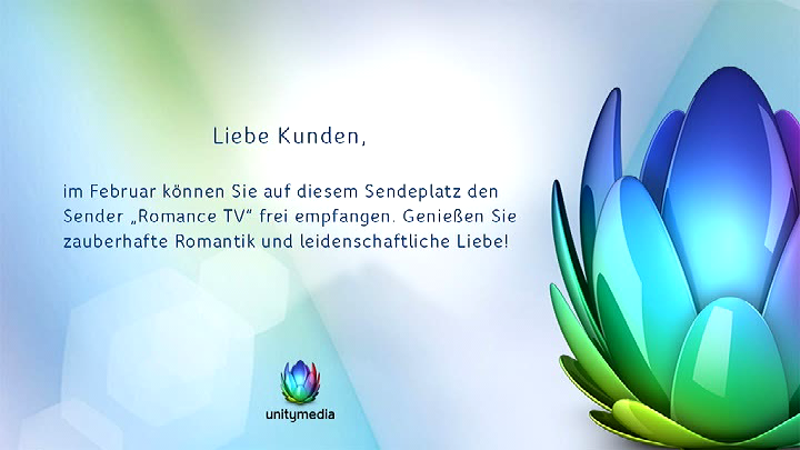

Dateikommentar: Liebe Kunden,
im Februar können Sie auf diesem Sendeplatz den Sender "Romance TV" frei empfangen. Genießen Sie zauberhafte Romantik und leidenschaftliche Liebe!
unitymedia
um_promo_02_2018.png [ 232.84 KiB | 6091-mal betrachtet ]
Für alle die keine Glotze vor sich haben oder das Bild von CKA82 schlecht lesen können :D
Den Sender hätte man gut gleich im Januar starten können, aber ob es Sinn macht Konkurenz zum Schnupperkanal zu machen
Ps.: Das Hintergrundbild ist neu oder, so eine farbige Infotafel habe ich bisher noch nirgends wahr genommen
Das Bild ist mit 2,5Mbit Standbild sehr stark grisselig und Artefaktehaltig. Das verstehe ich nicht.
