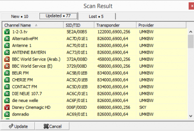

So, wieder Großupdate an den Radiosendern, folglich müsst der EPG wieder da sein.
screen.png [ 23.43 KiB | 4703-mal betrachtet ]

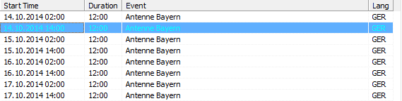

ps. der EPG ist bei mir aber wieder da..... ich glaub ich weiß woran es bei euch liegt.....
Der EPG wird glaube ich um 1:00 Uhr gepuffert, wenn die Änderung die ich oben gepostet habe um 5:00 Uhr war, müsste der EPG bei euren Receivern erst heute Nacht gepuffert werden.

Der Ausfall war am: 11.10.2014 zwischen 0:00 Uhr und 5:00 Uhr irgendwann
Die Wiederherstellung der EPG Zuweisung war am 14.10.2014 - zwischen 0:00 Uhr und 5:00 Uhr
Wir hätten nach wie vor 3 Tage zu überbrücken. Ich weiß jetzt auch woran es liegt, dass nur manche Geräte betroffen sind. Mein nicht zertifizierter Receiver merkt davon nichts. Wieso? Er puffert was er kann und das behält er. Bedeutet, er zieht sich, wenn verfügbar, heute die nächsten 7 Tage EPG Daten und lagert diese. Wenn morgen keine Daten da sind, dann hat er dennoch die nächsten verbleibenden 6 Tage im Cache, übermorgen dann noch 5 Tage, über, übermorgen kommt der EPG wieder und er füllt wieder auf die nächsten 7 Tage auf.
Der UMKBW Receiver (und auch manche anderen Geräte) denken aber anders. Die ziehen sich die Daten ebenfalls für 7 Tage, aber leeren den Cache vom Vortag statt an diesen anzuknüpfen. Sprich wir haben 3:00 Uhr, der UMKBW Receiver schaltet ein, löscht alle EPG Daten und will neue laden, aber es sind keine da und die alten hat er schon entsorgt.
Das Problem ist also klar der Ausfall als Wurzel des Übels, aber die Notlösung, dass man alles im Cache hält, was man mal geladen hat und was nicht älter als der aktuelle Zeitpunkt ist. Damit wären zwar nicht immer 7 Tage Vorschau da, aber es wäre eine Notlösung.
