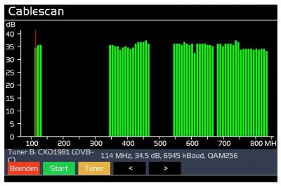

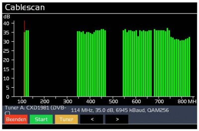

Das ganze Theater hat vor ca 2 Wochen angefangen. Da hatten wir den halben Tag kein Internet/Telefon/TV/Radio. Dann gab 1 Woche lang Sporadisch Aussetzer von 5-10 min mehrmals täglich. Danach hat zwar wieder alles funktioniert und alle paar Tage fällt mal für paar Minuten das Internet aus, das kann ich ja noch verschmerzen. Aber seitdem hab ich auf allen Kanälen Klötzchenbildung. Am Anfang nur vereinzelt und manchen Programmen, aber mittllerweile selbst bei ARD und ZDF und das manchmal mehrmals Pro Stunde. Erst dachte ich es wären die Kabel gewesen (0815 Beipackstrippen).
Nun hab ich aber Kathrein LCD 111 Kabel und Cabelcon Self Install Stecker gekauft und neue Kabel gemacht. Das hat dazu geführt das die Signalstärke noch ein bisschen besser wurde. An der Klötzchenbildung hat das aber nichts verändert :(
Bis vor dem einen Monat hatte ich 3 Tuner einwandfrei parallel laufen und jetzt geht nicht nicht mal mehr einer.
Wenn ich aber z.b. ZDF und Das Erste aufnehme hab ich die Klötzchenbildung zu 90% zur selben Zeit!!!!

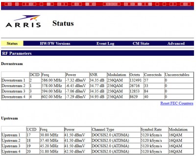

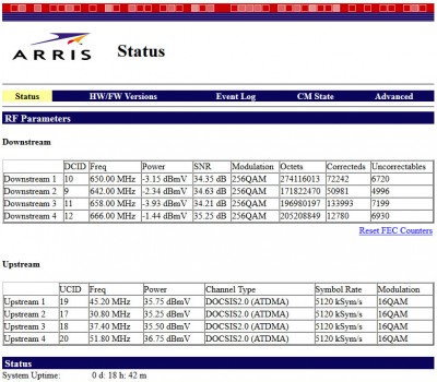

Die Modem Werte hab ich auch mal Ausgelesen, der SNR Schwankt ziemlich hin und her (manchmal auf unter 34 dB) bei den dBmV Werte ebenso (Manchmal auf über -9 dBmV). Aber nur beim Downstream, bei Upstream ist das nicht so. Ich weiß nicht mehr was ich tun soll, ich hab schon alle Kabel erneuert.

Dateikommentar: Tuner B der dreambox

Dateikommentar: Tuner A der Dreambox

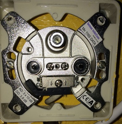

Hier auch mal ein Bild der MMD! Das kabel ist nicht besonders toll aus der Wand :(

Die Modem Werte (dBmV) sind gerade wieder Schlechter als Gestern.

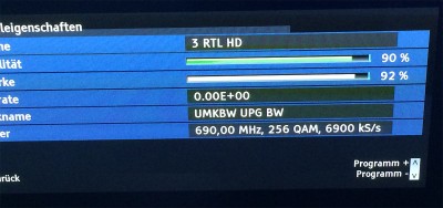

Morgen kommt der Techniker und ich hab aus Jux mal mein TV angeschlossen und da hab ich auf RTL HD und ARD HD folgende Werte.
Störungen gibt es aber auf beiden Sendern.

BeitragVerfasst: So 24. Aug 2014, 16:34
Beiträge: 18907
Qualität muss immer bei 100% liegen, sonst gibt es Aussetzer.

So, Techniker war da, hat die Dose getauscht.
Die Downstream werte sind besser (Es wurden auch die Frequenzen verändert!), die Upstream werte dafür wesentlich schlechter,und die Klötzchenbildung ist genauso da wie vorher.............
Am Kabel selbst, also ohne Dose liegen auf 538Mhz 70db an, das hab ich auf dem Messgerät gesehen.
Aber das wundert mich auch ehrlich gesagt gar nicht.
Es war eine Durchgangsdose (btv 1165 data) mit Abschlusswiderstand verbaut und die neue ist eine Stichdose (btv 0465e Data)....

BeitragVerfasst: Mo 25. Aug 2014, 21:17
Hat er nur die dose getauscht oder auch mal am hüp gemesses bzw den verstärker. Der upstream is jetzt ein wenig zu hoch mit 35. Sollte jedoch gehn.
Der fehler ist wo anders..... nochmal antanzen lassen und nen andern techniker verlangen der scheint nicht zu wissen was er macht......gruss

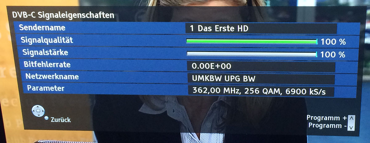

So sieht z.b. die Testaufnahme von ARD HD aus (Nur 1 Tuner angeschlossen)
Laut Fernseher hab ich auf ARD HD aber 100% Signalstärke und 100% Signalqualität und BER 0!

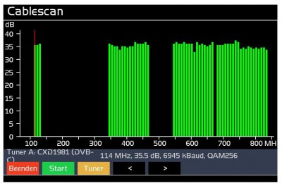

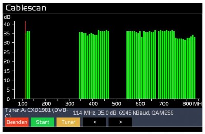

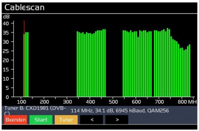

Eigentlich im gegenteil, das Signal ist nun auf manchen Frequenzen zu Stark.Klar die Dreambox Verstärkt das Signal bei durchschleifen ja nun auch noch.
Tuner A ist schon an der Grenze der Signalstärke bzw auf manchen Frequenzen auch schon drüber, Tuner B ist durch die Verstärkung schon viel zu Stark.
Ist aber auch klar, die Anlage ist ja eigentlich für die 10db Durchgsngsdose eingepegelt. Das kann ja jetzt so auch nicht mehr passen.

BeitragVerfasst: Fr 29. Aug 2014, 18:53
[quote="punisher"Der upstream is jetzt ein wenig zu hoch mit 35. Sollte jedoch gehn. [/quote]
Er ist was? Die Rückwegverstärkung ist einfach zu hoch eingestellt, deshalb geht das Modem mit dem Pegel runter. Der Wert hat zwischen 36 und 52 dBmV zu liegen! Unter 36 dBmV ist nicht akzeptabel, obgleich bei 35 dBmV noch nicht mit Stöhrungen zu rechnen ist. Ich setze mir persönlich sogar noch engere Grenzen und zwar zwischen 41 und 46 dBmV. Wenn das Hausnetz nicht total verkorkst ist, schafft man das auch.
