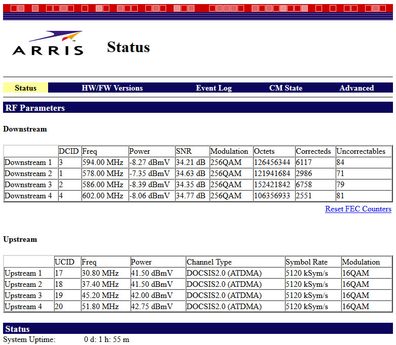

Die Modem Werte hab ich auch mal Ausgelesen, der SNR Schwankt ziemlich hin und her (manchmal auf unter 34 dB) bei den dBmV Werte ebenso (Manchmal auf über -9 dBmV). Aber nur beim Downstream, bei Upstream ist das nicht so. Ich weiß nicht mehr was ich tun soll, ich hab schon alle Kabel erneuert.

Der pegel ist zu gering -9 beim modem bedeuted das das tv signal auch an der unteren grenze liegt. Störung melden und auf techniker warten, sag du hast auch probleme mit dem internet und telefon.... dann wirst du nichts für die enstörung bezahlen. Kann zig ursachen haben mmd defekt verstärker oder ne3 störung von der strasse ..... viel erfolg

Die Modem Werte (dBmV) sind gerade wieder Schlechter als Gestern.
ModemAktuell.jpg [ 218.76 KiB | 9026-mal betrachtet ]

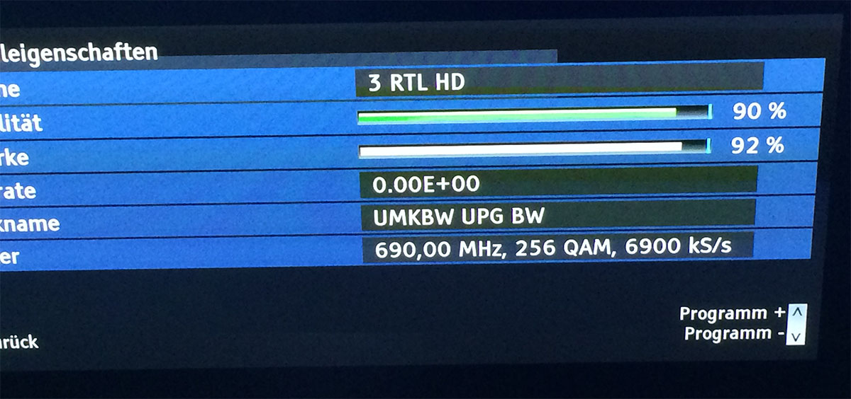

Morgen kommt der Techniker und ich hab aus Jux mal mein TV angeschlossen und da hab ich auf RTL HD und ARD HD folgende Werte.
Störungen gibt es aber auf beiden Sendern.
ARDHD.jpg [ 141.87 KiB | 8959-mal betrachtet ]
RTL HD.jpg [ 154.77 KiB | 8959-mal betrachtet ]

Qualität muss immer bei 100% liegen, sonst gibt es Aussetzer.

Die Downstream werte sind besser (Es wurden auch die Frequenzen verändert!), die Upstream werte dafür wesentlich schlechter,und die Klötzchenbildung ist genauso da wie vorher.............

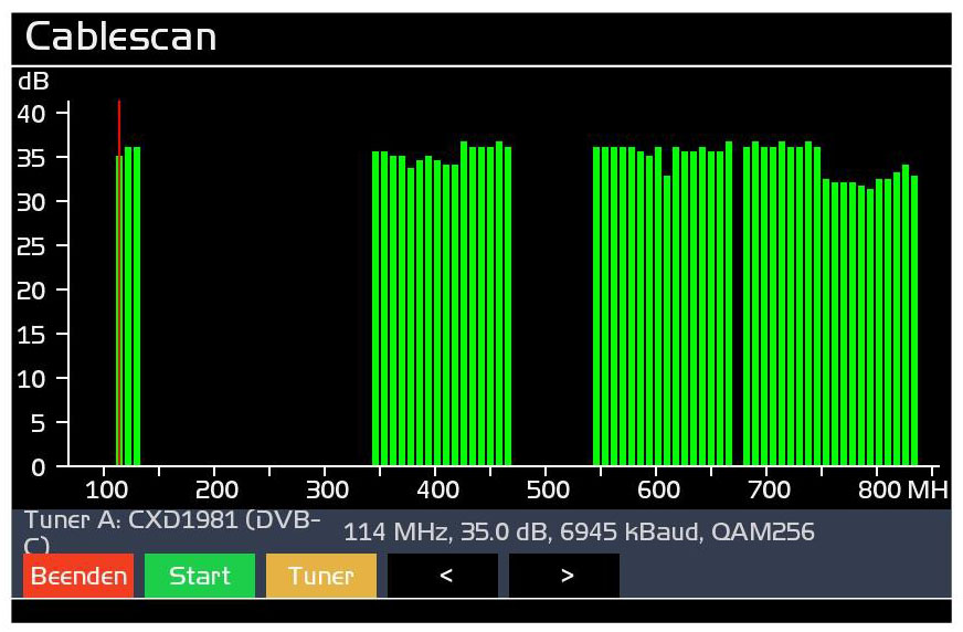

Am Kabel selbst, also ohne Dose liegen auf 538Mhz 70db an, das hab ich auf dem Messgerät gesehen.
Aber das wundert mich auch ehrlich gesagt gar nicht.
Es war eine Durchgangsdose (btv 1165 data) mit Abschlusswiderstand verbaut und die neue ist eine Stichdose (btv 0465e Data)....
Neue Dose Cablescan.jpg [ 95.65 KiB | 8859-mal betrachtet ]

Hat er nur die dose getauscht oder auch mal am hüp gemesses bzw den verstärker. Der upstream is jetzt ein wenig zu hoch mit 35. Sollte jedoch gehn.
Der fehler ist wo anders..... nochmal antanzen lassen und nen andern techniker verlangen der scheint nicht zu wissen was er macht......gruss

Eigentlich im gegenteil, das Signal ist nun auf manchen Frequenzen zu Stark.Klar die Dreambox Verstärkt das Signal bei durchschleifen ja nun auch noch.
Tuner A ist schon an der Grenze der Signalstärke bzw auf manchen Frequenzen auch schon drüber, Tuner B ist durch die Verstärkung schon viel zu Stark.
Ist aber auch klar, die Anlage ist ja eigentlich für die 10db Durchgsngsdose eingepegelt. Das kann ja jetzt so auch nicht mehr passen.
B.jpg [ 141.49 KiB | 8679-mal betrachtet ]
A.jpg [ 138.37 KiB | 8679-mal betrachtet ]

[quote="punisher"Der upstream is jetzt ein wenig zu hoch mit 35. Sollte jedoch gehn. [/quote]
Er ist was? Die Rückwegverstärkung ist einfach zu hoch eingestellt, deshalb geht das Modem mit dem Pegel runter. Der Wert hat zwischen 36 und 52 dBmV zu liegen! Unter 36 dBmV ist nicht akzeptabel, obgleich bei 35 dBmV noch nicht mit Stöhrungen zu rechnen ist. Ich setze mir persönlich sogar noch engere Grenzen und zwar zwischen 41 und 46 dBmV. Wenn das Hausnetz nicht total verkorkst ist, schafft man das auch.
