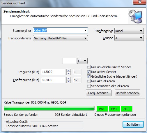

Also ich habe jetzt noch folgendes versucht. In TransEdit Upload und Save. Hat nichts gebracht. Hat beim Update auch nichts gefunden.
Zweiteres habe ich nun eine Transponderliste aus dem Forum von 2011 von ThaKilla mit dazugehöriger Senderliste heruntergeladen und in die entsprechenden Verzeichnisse gepackt bzw. importiert. Die Bilder füge ich bei. Sender werden gelistet, aber eben schwarzes Bild und kein Ton...
Bei der gründlichen Suche habe ich den Haken bei "unverschlüsselte weglassen" nicht gesetzt, wie es im Forum empfohlen wird.

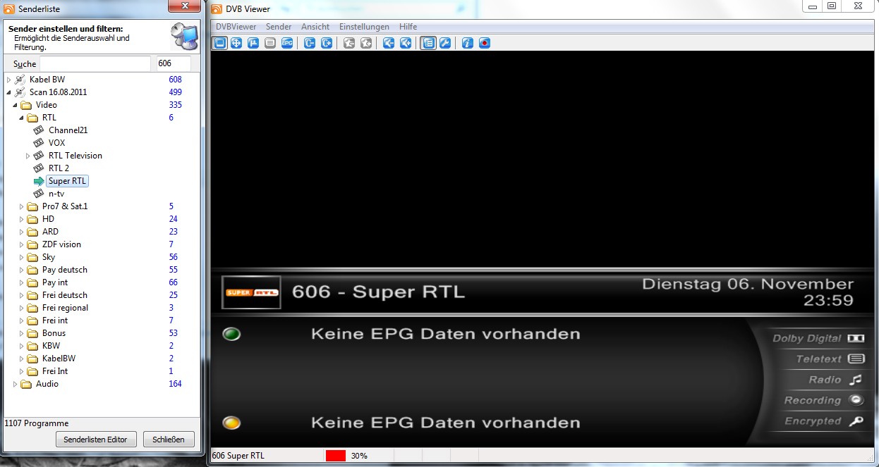

Treiberneuinstallation brachte nichts...Habe jetzt Mal das DVB Fenster geöffnet bei nem privaten. Hat es evtl. was mit der Fehlermeldung im linken Fenster oben rechts zu tun? Und was bedeutet der rote 30 % Balken unten im Hauptfenster? Ist das das Signal? Bei den Sendern die funktionieren, ist der bei über 90, wenn nicht sogar fast 100 %...

bist du am gleichen Anschluss mit dem gleichen Kabel?
eventuell ist die DVB-C Karte ein bisschen sensibler bzw ich korrigiere mich, sie IST sensibler, ich hab diese nämlich auch in meinem HTPC, und nur ärger damit :( unter Linux läuft sie wenigstens noch ein bisschen besser wie unter Windows.
edit: die 30% sind natürlich viel zu wenig ... sollte so in den 50ern bis 70ern liegen soweit ich mich erinnern kann.
teste einen anderen Anschluss, und ein anderes Kabel :)

Ich würde auch sagen das du ein zu schlechtes Signal an der Karte hängen hast.
Qualität sollte bei 98% liegen.
Ist bei mir zumindest so...Die 100% wird bei mir nie angezeigt, obwohl ich 75db am Antennenausgang habe.

Dein Problem liegt an nichts anderem als diesem hier:
viewtopic.php?f=35&t=5
Sixx empfängst Du, weil er zwei mal im Kabel ist ;) einmal auf 634 MHz und einmal auf 121 MHz. Tausch deine Dose aus, schon gehen die Sender richtig.

Das kann auch neuere Dosen betreffen. Natürlich kann ich unmöglich 100% sicher sein, aber ich kenn die Karte, die Du hast, da ich diese selbst mal hatte. Aus diesem Grund weiß ich, dass der Tuner weit empfindlicher reagiert als der von anderen Geräten. Bei nur minimal weniger Signal verweigert dieser seinen Dienst.
