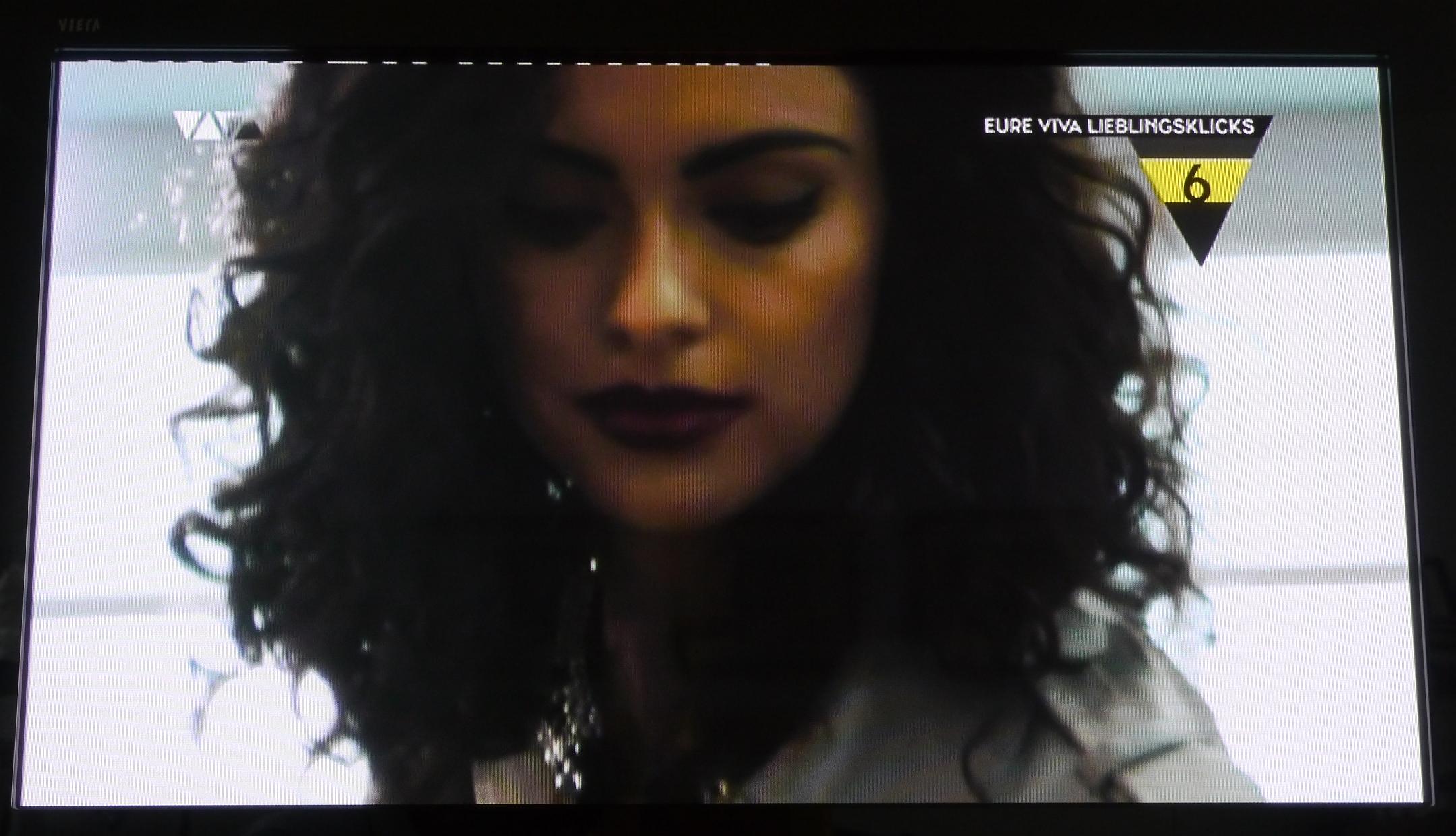

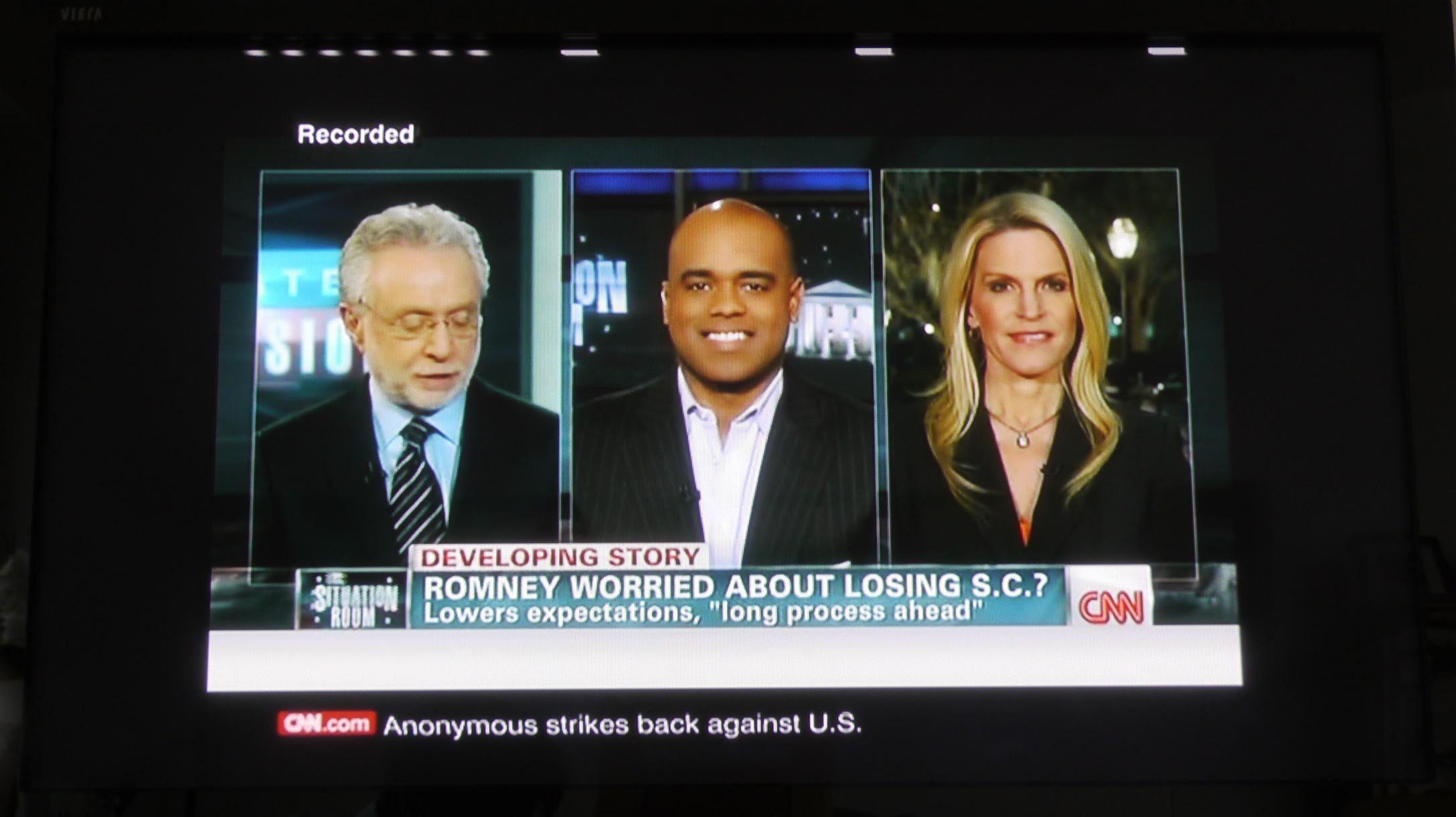

Ich habe Störungen an den obersten Bild-Zeilen, aber nicht bei allen Sendern.
Bei folgenden Sendern gibt es diese Probleme: CNN, VIVA, Nick/ Comedy, QVC Plus, BW Family und TV Polonia, ITVN, TVP Info, TVP Kultura.
Das Problem habe ich mit zwei Receivern (mit aktuellster Firmware, Signalstärke zwischen 81% und 87%, Bildqualität: 100%): dem iHD-Fox und dem iHD-PVR, die beide ein 1080i Signal ausgeben.

Dateikommentar: Streifen in den obersten Zeilen: CNN
Bild_Fehler3.jpg [ 171.29 KiB | 6486-mal betrachtet ]
Dateikommentar: Streifen in den obersten Zeilen: VIVA
Bild_Fehler2.jpg [ 224.14 KiB | 6486-mal betrachtet ]
Dateikommentar: Streifen in den obersten Zeilen: Nickelodeon
Bild_Fehler.jpg [ 154.87 KiB | 6490-mal betrachtet ]

Edit: Mal noch 2 Screens ;)
