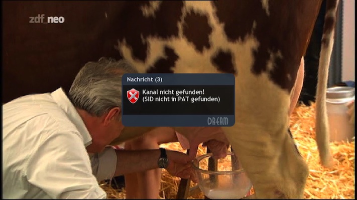

Hier in Biberach (Ulm) stark(!) ruckelndes zdf_neo.
Außerdem kommt am Anfang folgende Meldung:
zdfneo.jpg [ 87.28 KiB | 4867-mal betrachtet ]
