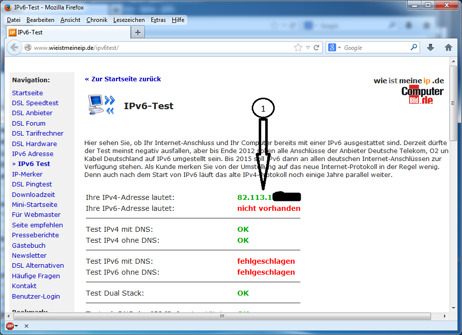

die Informationen von
http://www.wieistmeineip.de/ipv6test/
sind alleine nicht ausreichend.

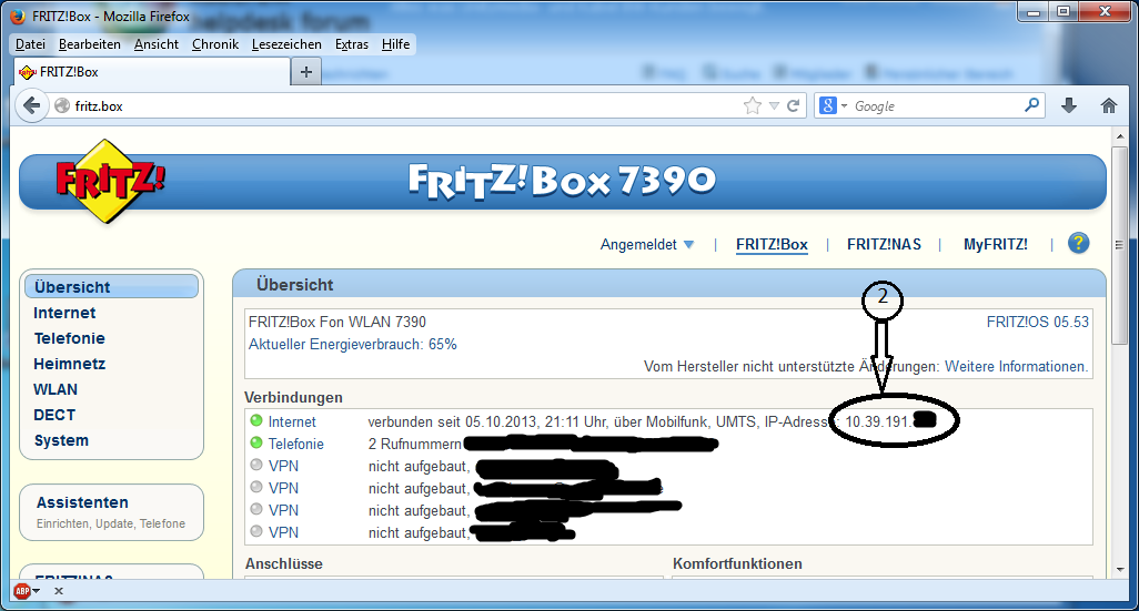

Einmal Exemplarisch für eine Fritzbox 7390 (bei den anderen Fritzboxen sieht es ähnlich aus, die Adressen sind normalerweis immer andere.)
ZugewIP.png [ 140.08 KiB | 7088-mal betrachtet ]
unter 2 seht Ihr die IP die das Modem oder der Gateway/Router in unserem Fall hier meist der TC7200 z.B. Eurem Router zugwiesen hat.
Wenn Ihr den Test unter wie ist meine IP gemacht habt dann seht Ihr exemplarisch folgendes (die Adressen sind bei Euch natürlich andere):
IPTestOE.png [ 129.16 KiB | 7088-mal betrachtet ]
Unter 1 seht Ihr die IP Adresse mit der Ihr im Internet auftaucht.

Jetzt ist deutlich zu sehen beide IP's öffentliche vom Internettest und die vom Modem zugewiesene auf der Fritzbox unterscheiden sich. Hier ist also nochmals eine Routerschicht (NAT) vom Provider zwischengeschaltet, um öffentliche IP's aus dem IPv4 Stack zu sparen und Ihr teilt Euch diese Adresse mit einer Anzahl von Usern die nur Euer Provider kennt. Also DS-Lite oder wie ich es nenne "INTERNETANSCHLUSS LITE"
Also keine direkte Anbindung ans Internet und auch keine Möglichkeit mit DynDNS oder anderen Techniken zu arbeiten und die bekannten Probleme.
Der Fall B
In dem Fall wird unter 1 und 2 in den Bildern die selbe IPv4 angezeigt.
Wenn das der Fall ist habt Ihr mit hoher Wahrscheinlichkeit keine Ausfallerscheinungen mehr.
So ein Ergebniss bekommt Ihr wenn Ihr mit einer öffentlichen IPv4 versorgt worden seit und der TC7200 im Bridgemode unterwegs ist. Das ist dann normalerweise etwas was den Namen "INTERNETANSCHLUSS" verdient.
Ich hoffe es war verständlich.
