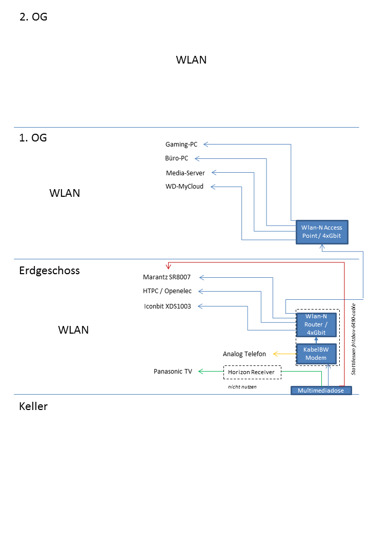

Ich lebe derzeit in einer Mietwohnung mit einem 25mbit KabelBW Anschluss (pro Wohnung ein Internetanschluss vom Mieter bezahlt) und Kabel-TV (Hausgemeinschaft zahlt, vom Kelle aus wird’s verteilt, nur die öffentlich rechtlichen in HD). In der Wand im Wohnzimmer ist ne Multimediadose woran meine Multimediaendgeräte hängen bzw. das Kabel-BW Modem (mit analog Telefon dran) und einen Router mit DD-WRT mit nachfolgendem Netzwerk.
Nun ziehe ich kommendes Jahr in ein Haus, welches im Wohnzimmer dann auch ebenfalls die Multimediadose hat, die restlichen Zimmer haben nur TV Dosen. Im Wohnzimmer möchte ich WLAN-Gb-Router+Telefon+Heimkino haben, von da aus geht dann das Netzwerk ins restliche Haus (in jene Zimmer welche ich dafür ausgesucht habe), im 1.OG nutze ich dann meinen alten DD-WRT Gb-Router als Switch und Access Point im Arbeitszimmer für sämtliche Endgeräte (PCs, diverse NAS) dort.

Hab noch ein Bild angehängt wie ich es mir vorstelle
Also kann man sowohl Vertragsumstellung + Umzug telefonisch melden und dabei gleich noch die Hardwarethemen klären...ok
Dateikommentar: so stelle ichs mir vor
Netzwerkstruktur.gif [ 15.7 KiB | 5305-mal betrachtet ]
