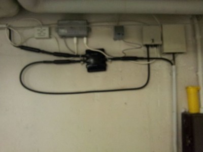

ich bin ganz neu hier und hoffe, dass ich nicht gleich gesteinigt werde, weil ich meine Frage vielleicht im falschen Forum stelle oder weil diese vielleicht zu lapidar ist, dennoch stellt sie für mich eine herausforderung dar!
Ich habe bisher noch keinen Kabel-BW Anschluss, bin aber sehr daran interessiert. Mein Problem ist, dass in unserem Mehrfamilienhaus nur ein einziges altes Kabel von Wohnung zu Wohnung läuft. Deshalb kann kein Kabel Anschluss in der Wohnung realiaisert werden.
Da ich absolut nur das internet benötige, habe ich mir nun folgendes überlegt:
Im Keller ist ein Anschluss von Kabel-BW. Dort befinden sich auch Steckdosen die zu jeder Wohnung (Zähler) zugeordnet sind.
Kann ich nun im Keller einen Kabel-BW Anschluss inkl. modem installieren lassen und dann via D-Lan (also so Powerline Adaptern) das Internet vom Keller in meine Wohnung bringen??
Ob das mit den Powerline Adaptern funktioniert, kann ich ja vorab testen. Mir geht es hauptsächlich darum ob man das Modem auch nur im Keller installieren lassen kann.
KabelBW.jpg [ 51.96 KiB | 5566-mal betrachtet ]

Der "Technikraum" ist so wie im beigelegten Foto, also dort ist alles beisammen, auch frei zugänglich.
Es ist natürlich plausibel dass es dem Techniker lieber ist dass er weniger Kabel legen muss.
