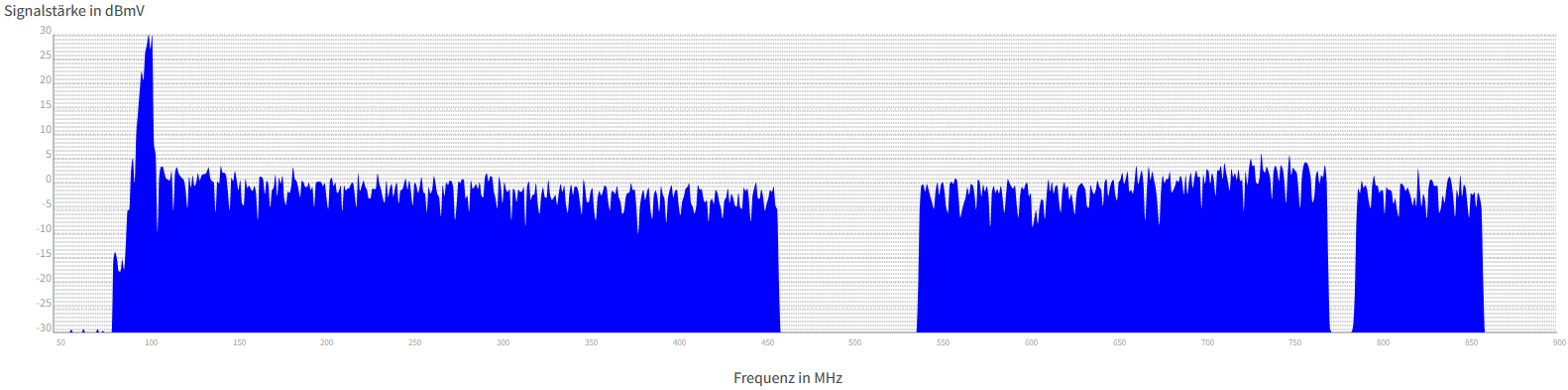

Weis jemand was auf den Frequenzen über 774 MHz anliegt? Mir ist das gerade im Frequenzspektrum (Fritzbox) meines Kabelanschlusses aufgefallen...
Weitere EuroDOCSIS 3.0 Kanäle? DOCSIS 3.1? ...?
Danke und Grüße

Gibts bei dir denn offizell schon Docsis 3.1?
Edit: das ist bei mir auch. Müsste man mal genau schauen. Gibts aber schon immer. Meine Receiver und TV Karte liest das Signal seit der Verschiebung der analogen damals ein.

Nein, offiziell noch nicht. Wird auch noch nicht so schnell passieren. Aber angeblich ist die CMTS bereits umgerüstet...

Ich hab sogar noch ein Ausschlag des Signal zwischen 450 und 550 - da ist bei dir ne Lücke.
Du müsstest uns mal bitte sagen wie das Signal Moduliert wurde?
Z. B. auch Symbolrate Qam usw..

Das ist mir nicht bekannt...
Der Sendersuchlauf findet bei mir DVB-C Kanäle im Bereich zwischen 110 und 462 MHz.
Die Fritz!Box verwendet EuroDOCSIS 3.0 Kanäle im Bereich zwischen 542 und 774 MHz.
Der darüber liegende Frequenzbereich lässt sich mit meinen Mitteln nicht weiter "erforschen"...
