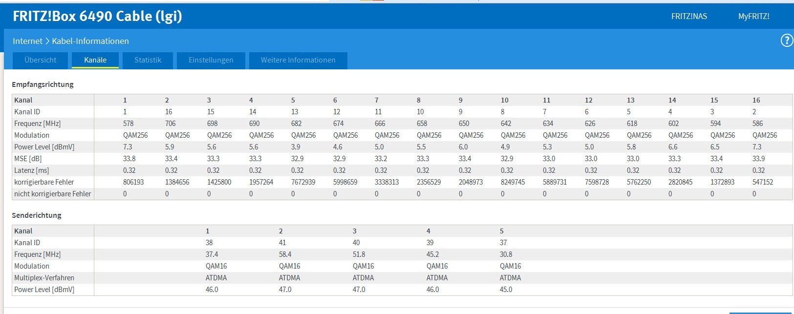

Sind denn die Werte immer noch so wie in deinen Screenshots?
Wenn ja, dann kann ich sagen, dass der MSE-Wert hart an der Grenze ist. Solange für UM keine anderen Grenzwerte gelten (bin selber bei Vodafone Kabel), dann muss der MSE mindestens 33,1 dB betragen. Ideal wären aber sogar Werte von 38-41 dB.

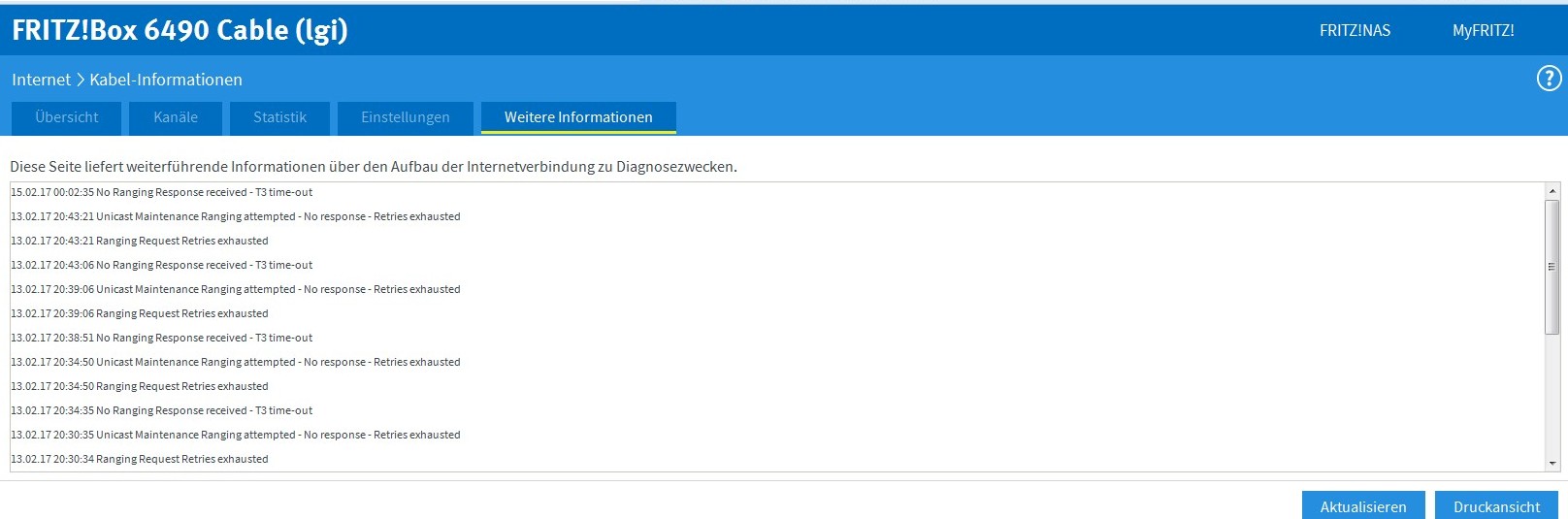

hier nochmal die Werte inkl. T3 Time out Protokoll
T3 Time Out.jpg [ 113.8 KiB | 5910-mal betrachtet ]
Kabel information 15.02.2017 18Uhr39.jpg [ 178.8 KiB | 5910-mal betrachtet ]

der Techniker vor Ort hat heute nochmal alles gegeben,Es ist lt Ihm eine Störung von draußen im Upstream
