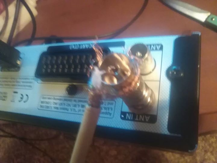

Jetzt wird es lustig....es gibt 2 Dosen. In der 1ten Etage wird in das EG weiter geführt. Sämtlich "ordentliche" Verkabelung ab der Dose OBEN brachte wie erwähnt, kein Ergebnis. Nun habe ich das Kabel unten aus der Dose gelöst und ein Stück heraus gezogen. Ein altes Koax-Kabel abgekniffen und alles miteinander verdrillt, sowie Panzerband eingewickelt und ne Zugentlastung gebastelt. Anderes Ende Koax-Kabel ebenfalls abisoliert und in hochkant stehenden Receiver gesteckt....dort um mehr Platz zu haben, einen F Stecker eingschraubt....KANÄLE DA ! -gibt´s doch nicht-

LOL....jetzt muss ich das nur noch irgendwie fest bekommen. Wenn jetzt einer fragt warum keine Stecker: Das geht damit wirklich nicht und ich kann es auch nicht verstehen !

Das ist riesiger Murks!!! So fängst du dir nur Störungen ein und stört damit noch diverse Funkdienste. Die Frequenzen im Kabelnetz werden schließlich auch anderweitig benutzt (LTE, DVB-T, DAB+, UKW um nur mal ein paar zu nennen).

Funktioniert einwandfrei, ich kann es nicht nachvollziehen. KEINERLEI Störungen, gutes Bild und alle fehlenden Kanäle sind da. Natürlich werde ich mich die Tage darum kümmern in Erfahrung zu bringen, was das Problem ist ! Die "Verbindung" werde ich schon noch vernünftig hin bekommen. Zumindest heute "Murks" der 1mal seinen Sinn erfüllt . Es erschließt sich mir aber in keinster weise , wieso und warum es nicht mit einem "ganzen" Kabel und der Dose funktioniert. Gerade aus der Sicht , daß immer noch eine Dose dazwischen ist.

Bei dem Stecker ist es kein Wunder, dass die Privaten in SD nicht funktionieren. Die liegen auf dem Sonderkanal 2 (110-118 MHz), also der niedrigsten TV-Frequenz. Bei einem Kontaktproblem sind zuerst die niedrigsten Frequenzen betroffen, je höher die Frequenz, umso besser ist das Signal.

Bei welchem "Stecker" meinst Du, verstehe nicht !?!? Mit dem normalen Koax-kabel, also mit Stecker und Kupplung an den Enden nicht. Den F-Stecker braucht es auf jeden Fall zu dessen Verwendung. Der ist auch noch im Receiver drin, wie auf dem Foto ersichtlich und alles geht.

Hemapri hat geschrieben:
In Hessen liegt RTL auf S38 - 442 MHz. ;)

Wie auch immer, es wurde hier in den Häusern anscheinend schon soviel geprüft und und und. In Foren findet man irgendwie auch keine Lösung...ich habe einfach mal da angefangen, was mir logisch und am einfachsten erscheint. Mit dem alten Receiver habe ich auch ein einwandfreies Bild hinbekommen, der konnte aber eben genannte Kanäle nicht empfangen. Nachdem der neue Receiver es auch nicht gemacht hat, habe ich unten eben diese unkonventionelle Arbeitsweise angewandt.....anscheinend fruchtet es, weiß Gott warum.
