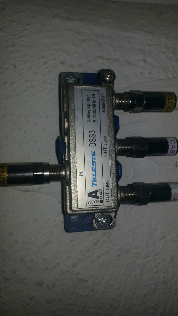

Im Keller steht natürlich der Verstärker von Kabel BW. Wenige Meter später ein Dreifachverteiler (siehe Foto), der alle drei Dosen in drei Stockwerken versorgt.
Kann ich diesen Dreifachverteiler einfach durch einen Vierfachen austauschen ohne das am Verstärker etwas geändert werden muss?
Und kann ich dem nun zusätzlichen Anschluss direkt einen Receiver anschließen oder brauch ich dringend den Umweg über eine weitere Dose? (Ich denke nicht).
Könnt ihr mir einen Vierfachverteiler empfehlen?
(ich hoffe das bild ist nicht zu groß, ich sende via Tapatalk)
uploadfromtaptalk1430927656503.jpg [ 22.15 KiB | 5001-mal betrachtet ]

Leider erkennt man auf dem Bild nicht viel. Ist es wirklich ein 3-fach-Verteiler oder ein 2-fach-Abzweiger? Die sehen nämlich gleich aus. Was für eine Bezeichnung steht drauf? Was sind da für Dosen angeschlossen?
Ein 3-facher hat eine durchschnittliche Durchgangsdämpfung von 6 db, halbiert also das Signal. Ein 4-facher hat eine durchschnittliche Durchgangsdämpfung von 7,5 dB. Sonst braucht man nichts weiter zu berücksichtigen.

Es ist ein Dreifachverteiler. Ich habe nochmal ein Bild gemacht auf dem man es besser erkennt.
Ich hab von Dämpfung und so nicht so viel Ahnung. Ich weiß nur, dass es sie gibt.
Hab ich das richtig verstanden, dass die erhöhte Dämpfung von 7,5 dB keinerlei Auswirkungen hat? Also das kein Techniker kommen muss, um den Verstärker nachzujustieren?
Am Verstärker muss bei einer zusätzlichen Dämpfung von 1,5 dB nichts verändert werden.
Da ich unten im Keller direkt am Verteiler bin, würde ich gerne den Schritt (Multimedia-)Dose auslassen und das Kabel vom Verteiler direkt in den Receiver stecken. Ich denke das ist möglich oder?
Nein, ist es nicht. Der Pegel am Verteilerausgang ist viel zu hoch und darüber hinaus nicht entkoppelt. Da muss freilich eine Dose mit entsprechender Anschlussdämpfung ran.
