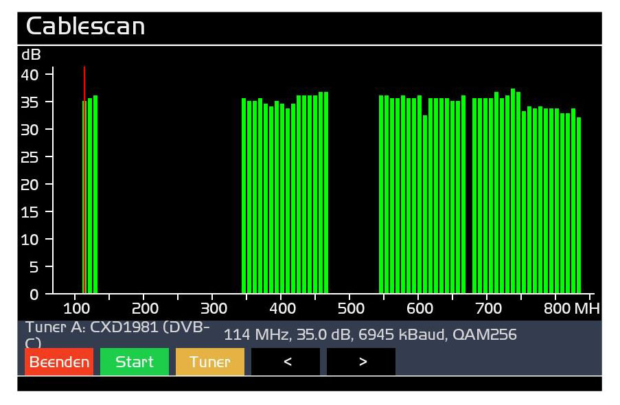

Erstmal zur Situation: Wir wohnen in einem Mehrfamilienhaus (8 Wohnungen). Unsere Wohnung ist im 4ten Stock.
Wir haben eine MMD (Durchgangsdose btv 1165 DATA) im Wohnzimmer. Am Ausgang ist natürlich ein Abschlusswiderstand verbaut.
Nun haben wir aber das Problem das wir nun mehrere Fernseher/Receiver haben. Dazu kommt 2 Radio.
Bis vor kurzem hab ich es einfach Durchgeschliffen, das ist jetzt aber nicht mehr möglich weil nicht mehr alle Tuner ein Ausgang haben und ich die Kabel dann kreuz und quer legen müsste.
Also brauch ich eine Verstärker + Verteiler. Nach kleiner Runde im Hifi Forum sieht es dann wiefolgt aus:
Dose TV Ausgang > Verstärker BVS 2-01 > Abzweiger EAX 28 / BAB 8-02 > Zu den Endgeräten
An den Dosenausgang darf man ja nicht ran, das wäre dann eun Eingriff in die Anlage, deswegen der Umweg über die TV Buchse.
Weitere Dose möchte ich eigentlich nicht verlegen.
MFG
signal.jpg [ 137.58 KiB | 3437-mal betrachtet ]
