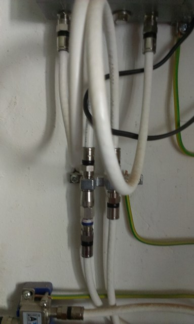

Moin zusammen,
ich möchte in meinem Haus den vorhandenen 3Play erweitern.
Im Keller ist alles für das 3Play installiert. Zum Schluss ist ein Verteiler installiert, an dem die Fritzbox und der Kabelanschluss (mit einem glaube Dämpfer (gelbe Banderole) da zwischen) für die MMD zum HD-Recorder.
Damals bei der Installation von EinKabel von UM hatte ich darauf hingewiesen, das ich nach umbauten vom Keller aus den Kabelanschluss verteilen möchte. Je ein Kabel zu jedem Raum. Das wäre lt. Techniker kein Problem, ich könnte einfach nach seinem letzten Verteiler den Kabelanschluss mit einem eigenen Verteiler verlegen. Ich darf nur nicht das Zuleitungskabel zum UM-Verteiler und das auch angeschlossene Fritzbox Zuleitungskabel ändern. Daher auch noch der Dämpfer dazwischen.
Nun ist es so weit. ich möchte vom Dämpfer aus (das Kabel das zu meiner MMD / HD-Recorder führt) einen Verteiler setzen. Bloß welchen? Es gibt ja sich verschiedene mit verschiedenen Werten. Er sollte auf 4-8 verteilen können. Welches Kabel mit welcher Leistung? Und welche MMD? Es soll von Anfang an vernünftig sein. Daher möchte ich auch das beste Kabel und die besten Dosen mit den besten Leistungen verbauen. Es soll alles vom Verteiler im Keller aus, einzeln zu jedem Raum mit einer End-MMD führen. NICHT Dose an Dose.....

Hier noch ein par Bilder.... Ich hoffe die helfen weiter....

BeitragVerfasst: Sa 26. Jul 2014, 22:06
Da muss ich mich doch mal dazu auslassen:
1. 3Play ist eine Marketingbezeichnung für eine Produktgruppe und hat mir der Installation erst mal nicht viel zu tun.
2. Das kleine passive Bauteil da unter dem Eerdungsblock ist kein Verteiler, sondern ein 1-fach Abzweiger.
3. Das Teil mit dem gelben Ring ist keine Dämpfung, sondern ein Hochpassfilter, welcher das hochfrequente Signal erst ab 85 MHz durchlässt. Er hat die Funktion eines Rückkanalsperrfilters und wird dort angebracht, wo danach gerade keine Multimediadose istalliert ist. Dadurch wird ein Ingress verhindert, falls mal ein defektes Gerät ein Rauschen zwischen 5 und 65 MHz erzeugt. In diesem Bereich befindet sich der Rückweg.
4. Es gibt 2-, 3,- 4-, 6- und 8-fach-Verteiler. Da musst schon selbst wissen, was du für einen nimmst, denn jeder hat eine andere Dämpfung und danach richtet sich, was für Dosen verwendet werden müssen. Wenn du Multimediadosen nach dem Abzweiger verwenden möchtest, ist der Filter vollkommen unnötig. Nach einem Verteiler werden grundsätzlich Durchgangsdosen verwendet. Willst du Stichdosen einsetzen, benötigst du einen Abzweiger oder ein TAP. Auf jeden Fall müssen die Pegel richtig berechnet werden.

Hallo und danke für Eure Antworten und sorry für meine Ungeduld. :sorry:
Der Filter wurde von UM montiert und die daran angeschlossene Multimediadose ebenfalls (für den HD-Recorder). Es wundert mich, das somit das Bauteil fehl am Platz eigentlich ist.
Mein Plan war bis jetzt, nach dem Filter (außer er ist überflüssig) einen 6-fach Verteiler zu installieren. Jeder Strang eine MMD (also eine Durchgangsdose!?). Ist denn ein Verteiler die richtige Wahl oder sollte ich lieber einen Abzweiger oder ???TAP?? nehmen?
Wieso erzählte mir dann der Monteur, das ich nach dem Filter einfach meine Verteilung dran bauen kann, ohne das ich Probleme bekomme. (Auf jeden Fall müssen die Pegel richtig berechnet werden)
Hinzu möchte ich überall die selbe Leistung zu Verfügung haben.
Jedoch bin ich leider immer noch nicht schlauer, welchen Verteiler / Marke (wenn nötig) und welche Durchgangsdosen / Marke verwendet werden sollte... :roll:
Eine Multimediadose hat einen Rückkanal-Sperrfilter integriert. Warum sollten die eine Multimediadose für den HD-Recorder installiert haben? Wenn ja, ist der vorgeschaltete Filter un sinnig.
Das ist grundsätzlich erst mal egal und letzlich eine Frage der Pegel. Ein 6-fach Verteiler dämpft ca. 10 dB. Entsprechend des Pegels an den Ausgängen muss man die Anschlussdämpfung der Durchgangsdosen auswählen. Bei einem Abzweiger ist es genau umgekehrt. Da muss man die erforderliche Abzweigdämpfung auswählen und an die Abzweige kommen dann Stichdosen. Die haben ca. 4 dB Anschlussdämpfung.
Weil er vermutlich recht hat. Wenn keine Multimediadosen verbaut werden, ist der Filter dann auch durchaus sinnvoll.
Wie hoch ist die Abzweigdämpfung des vorhandenen 1-fach Abzweigers?

Danke für Eure Antworten und Kommentare.
Dragon hat geschrieben:
Sofern du nicht gerade das Modem an einen anderen Anschluss versetzen willst, stört der Hochpassfilter ja auch nicht...
Nein, das Modem etc. bleibt an Ort und Stelle. Mir geht es ganz und allein ab dem / nach dem Filter...
HSeber hat geschrieben:
Ich habe bei mir Zuhause genau die Installation die du planst. Deine jetzige Verkabelung sieht genauso aus wie meine. Hinter diesem Hochpassfilter ist mein Abzweiger montiert. Jedes Kabel vom Abzweiger führt in einen anderen Raum zu einer Stichdose. (Kathrein ESD84) Bei Stichdose benötigst du einen Abzweiger.
Welchen Abzweiger hast du genommen. Entstehen an jeder Enddose keine Leistungsverluste? Da ja aus einem Anschluss quasi 6 gemacht wurden. Deine Enddosen / Stichdosen sind aber einfache oder? So lt. Internetrecherche. Ich wollte jeweils MMDs haben. Also drei Anschlüsse.
Hemapri hat geschrieben:
ERnsthaft... Eine MMD ist ja die Normale mit zusätzlich einem dritten Schraubanschluss, oder? Die wurde zusätzlich oben im Wohnraum motiert. Daran der Recorder...
Wie hoch ist die Abzweigdämpfung des vorhandenen 1-fach Abzweigers? MfG
Habe ein par bilder gemacht. Ich glaube das ist besser, bevor ich etwas falsches angebe. Hinzu habe ich glaube noch einen Filter (blaue Banderole) gefunden. Vor dem 1-fach Abzweiger und nach dem Verstärker. (Bild 3-4)
