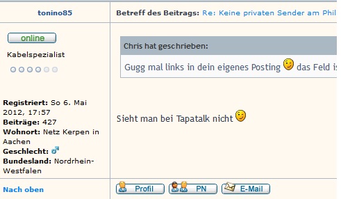

unser Freund hier hat nen Schnellschuss gemacht, da Du definitiv als Bundesland "Nordrhein-Westfalen" drin stehen hast ;)
BeitragVerfasst: Mi 16. Okt 2013, 20:22
Wo steht NRW :o
BeitragVerfasst: Mi 16. Okt 2013, 20:33
Beiträge: 18817
Gugg mal links in dein eigenes Posting ;) das Feld ist nicht um sonst Pflichtfeld bei der Registrierung *g*
BeitragVerfasst: Mi 16. Okt 2013, 20:39
Sieht man bei Tapatalk nicht ;)

Na dann... extra für Dich mal :)
Profil.jpg [ 41.85 KiB | 18193-mal betrachtet ]
