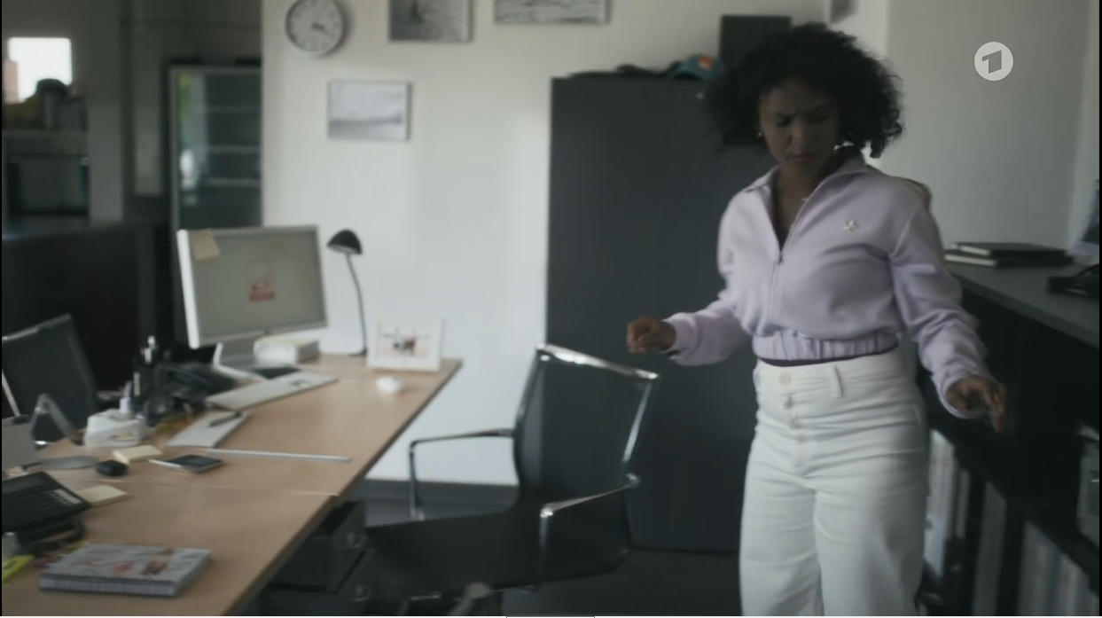

Der neue TP ist on Air, hier mal ein paar Screenshots. Die Schweizer habe ich mir gespart, da hier gerade Teleshopping läuft.
Überraschung: SAT.1 GOLD HD in 1024x576 on Air und eine Testkennung, dafür ist der Kabelio Infokanal weg.
test.png [ 399.12 KiB | 5594-mal betrachtet ]
das_erste.png [ 1.01 MiB | 5594-mal betrachtet ]
kabel_eins.png [ 1.37 MiB | 5594-mal betrachtet ]
orf1.png [ 1.44 MiB | 5594-mal betrachtet ]
orf2.png [ 733.84 KiB | 5594-mal betrachtet ]
orf3.png [ 831.97 KiB | 5594-mal betrachtet ]
orf_sport_plus.png [ 1.96 MiB | 5594-mal betrachtet ]
pro_sieben.png [ 1.37 MiB | 5594-mal betrachtet ]
puls8.png [ 1.53 MiB | 5594-mal betrachtet ]
sat1_gold.png [ 1.32 MiB | 5594-mal betrachtet ]
servus_tv.png [ 1.52 MiB | 5594-mal betrachtet ]
super_rtl.png [ 1.59 MiB | 5594-mal betrachtet ]
vox.png [ 1.42 MiB | 5594-mal betrachtet ]
zdf.png [ 1.67 MiB | 5594-mal betrachtet ]
