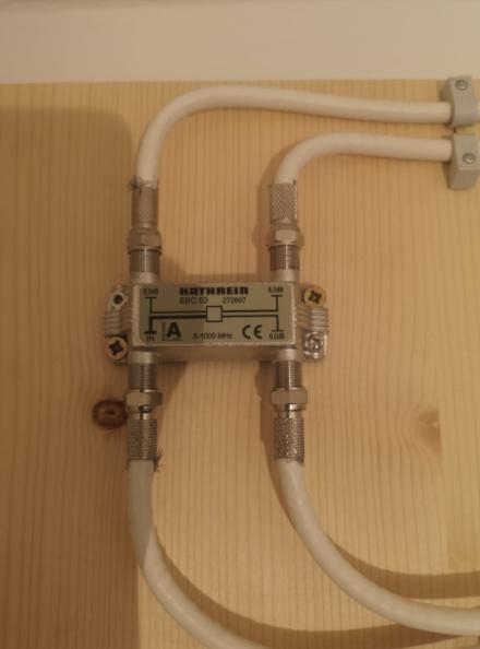

Verflixt, die direkte Kabelverbindung zwischen Router-Switch-Telegärtner wird ein Problem, da ich keinen direkten Kabelanschluss in der Abstellkammer beim Verteiler habe und auch keine Möglichkeit habe, ein Kabel direkt zu verlegen.
Oder ist es möglich, den Router über diesen Kathrein-Verteiler direkt in der Abstellkammer zu installieren? (Den WLAN Empfang ignoriere ich an dieser Stelle mal)
Andernfalls wird es wohl doch ein Fall für den Profi.
Viele Grüße
Tony
