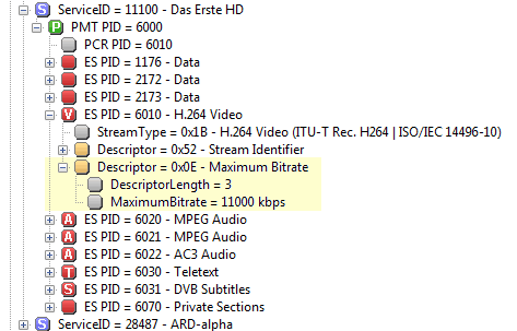

BeitragVerfasst: Fr 4. Aug 2017, 09:11
Beiträge: 667
Wohnort: Bundesstadt Bonn
mischobo hat geschrieben:
Dragon hat geschrieben:
Auf dem Multiplex, das hier auf 418MHz verbreitet wird, sieht es etwas. Bei dem handelt es sich um Transponder 51. Für das Kabelmultiplex muxt das ARD-KCC ARD-alpha und Das Erste HD dazu, die beide über unterschiedliche Sat-verbreitet werden.
Wenn die ARD das Kabelmultiplex nicht mehr liefert und Unitymedia kein Reencoding betreiben will, dann passt ARD-alpha schlicht nicht mehr auf das Multiplex.
... richtig.
... offenbar wurde die Änderung der Zuführung der ARD-Programme geändert.
Auf den ARD-Multiplexe fällt bei genaueren Betrachtung nicht nur die Begrenzung der Bitrate von "Das Erste" auf. Auf allen ARD-Multiplexen ist die BAT verschwunden. In der SDT werden BR Heimat und NDR Blue nicht mehr aufgeführt ...
BeitragVerfasst: Fr 4. Aug 2017, 10:24
In BW ist die BAT noch vorhanden.
BeitragVerfasst: Fr 4. Aug 2017, 10:40
Beiträge: 667
... und stehen BR Heimat und NDR Blue auch noch in der SDT der jeweiligen Multiplexe?
Wird die maximale Daternrate von 'Das Erste' auch auf 11Mbit/s beschränkt?
Und u.a. DLF Kultur heisst womöglich noch Deutschlandradio?
BeitragVerfasst: Fr 4. Aug 2017, 11:11
Kein BR Heimat und NDR Blue. Limit bei Das Erste HD vorhanden. Deutschlandfunk heißt weiterhin "DKULTUR" und "DRadio Wissen".
Im SDT des ZDF finden sich kurioserweise Daten der Sky SD Muxe auf 386 MHz und 402 MHz (Frequenzen BW).
