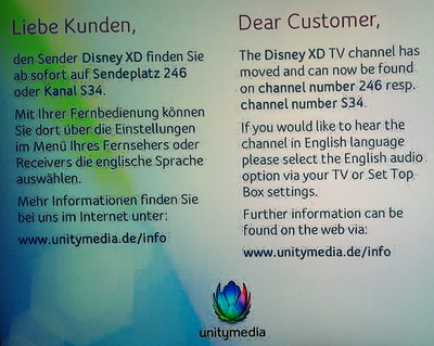

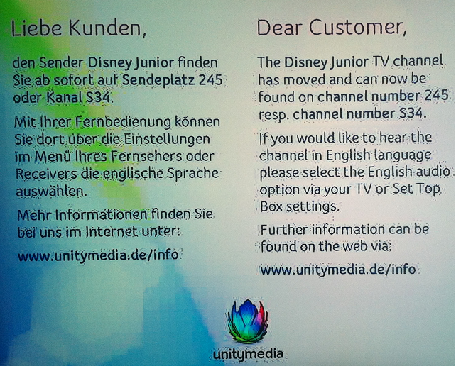

Beiträge: 18969
Ein paar von euch wollten noch die Tafeln auf Disney XD GB und Disney Junior GB sehen.
Anbei die Screenshots.
disney_xd_gb.png [ 870.94 KiB | 6791-mal betrachtet ]
disney_junior_gb.png [ 800.66 KiB | 6791-mal betrachtet ]
