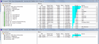

Wenn ich mit TS-Analyzer einen DVB-C-Kanal anzeigen lasse, dann analysiert TS Analyzer den Transportstream und zeigt dessen Inhalt an.
Mache ich das gleiche mit einem EuroDOCSIS-Kanal, wird lediglich angezeigt, dass Daten übertragen werden. Das liegt aber eben daran, dass DVB-C und EuroDOCSIS die gleichen Modulationsverfahren nutzen. Der TS Analyzer unterstützt kein EuroDOCSIS und damit kann das Programm in entsprechenden Muxen enthlaten Streams nicht identifizieren.
Siehe auch angehängte Grafik. Oben ein DVB-C-Kanal, unten ein EuroDOCSIS-Kanal.
ts.gif [ 68.69 KiB | 11305-mal betrachtet ]
DOCSIS steht für Data Over Cable Service Interface Specification. Schon am Namen erkennt man, dass dieser Standard für die Datenübertragung via Sat gesehen ist.
(Euro)DOCSIS Modeme können mitnichten DVB-C-Multiplexe nutzen. Es gibt im Handel Fritz!Box-Modelle, in denen neben einem (Euro)DOCSIS-Modem noch ein DVB-C-Doppeltuner verbaut wurde. Damit lassen sich dann DVB-C-Programme ins Heimnetz streamen ...

chrissaso780 hat geschrieben:
Da beides auf eine QAM Modulation setzt kann auch ein Tuner beides sehen. Sehen heißt noch lange nicht das er es verstehen muss.
OK, nochmal vereinfacht gesagt: Kein Tuner dieser Welt kann auch nur irgendetwas verstehen, weil es nicht seine Aufgabe ist.
Wenn die der Fritzbox auch beigebracht haben ein Transport Stream zu verarbeiten dann kann die halt beides.
Es kommt halt immer darauf an was man im Gerät einbaut.
Eben.
