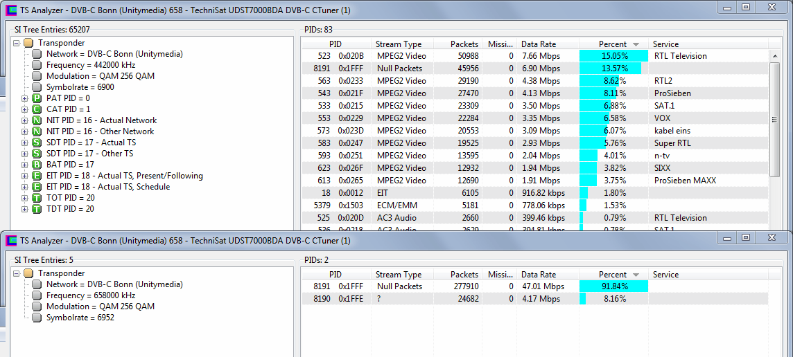

@GLS
... auch DVB-C ist kein Modulationsverfahren, sondern setzt auf vorhandene Modulationsverfahren auf. Die primäre Modualtionsebene ist ein Single-Carrier. Im TV-Kabel wird pro 1,15MHz ein Baud übertragen. Die sekundäre Modulationsebene ist QAM. Bei 256QAM werden pro Baud 8 Bit übertragen.
Auch EuroDOCSIS setzt auf diese Modulationsverfahren auf. Darüberhinaus haben DVB-C und EuroDOCSIS keine Gemeinsamkeiten.
Und dein Beweis ist nur ein Beweis, dass beide Standards die gleiche Modulation verwenden.
Wenn ich mit TS-Analyzer einen DVB-C-Kanal anzeigen lasse, dann analysiert TS Analyzer den Transportstream und zeigt dessen Inhalt an.
Mache ich das gleiche mit einem EuroDOCSIS-Kanal, wird lediglich angezeigt, dass Daten übertragen werden. Das liegt aber eben daran, dass DVB-C und EuroDOCSIS die gleichen Modulationsverfahren nutzen. Der TS Analyzer unterstützt kein EuroDOCSIS und damit kann das Programm in entsprechenden Muxen enthlaten Streams nicht identifizieren.
Siehe auch angehängte Grafik. Oben ein DVB-C-Kanal, unten ein EuroDOCSIS-Kanal.
ts.gif [ 68.69 KiB | 10796-mal betrachtet ]
DOCSIS steht für Data Over Cable Service Interface Specification. Schon am Namen erkennt man, dass dieser Standard für die Datenübertragung via Sat gesehen ist.
(Euro)DOCSIS Modeme können mitnichten DVB-C-Multiplexe nutzen. Es gibt im Handel Fritz!Box-Modelle, in denen neben einem (Euro)DOCSIS-Modem noch ein DVB-C-Doppeltuner verbaut wurde. Damit lassen sich dann DVB-C-Programme ins Heimnetz streamen ...
Zuletzt geändert von mischobo am Mi 26. Jul 2017, 09:36, insgesamt 1-mal geändert.

Ja, eben. Der Witz ist doch, dass du mit einem DVB-C-Tuner den EuroDOCSIS Datenstrom empfangen kannst. Du kannst auf diesem Kanal tunen! Mehr noch: Wie in dem Link von mir gezeigt, kannst du selbstverständlich alle Daten lesen, also die unverschlüsselten Metadaten (z. B. welche Modems im Segment im Einsatz sind; s. den Link, auf den letzten Seiten) und die verschlüsselten Daten bleiben natürlich verschlüsselt. Aber dasselbe hast du im TV z. B. bei Sky oder einem UM-Pay-TV-Paket. Deren Bits und Bytes kannst du genauso empfangen, nur halt nicht entschlüsseln. Würdest du behaupten, Sky und UM verwenden für ihr Pay-TV kein DVB-C, sondern einen ganz anderen Standard X, weil ein FTA-Receiver damit nichts anfangen kann? Im Übrigen bewegen wir uns hier schon lange auf der Software-Ebene, also auf der Ebene der gesendeten Daten. Von der Hardware-Ebene, und darum ging es mir, ist ein Tuner, der im Digital-TV-Kabelreceiver steckt, und ein Tuner, der im EuroDOCSIS-Modem steckt, zu 100% identisch.
Alles andere wie die Verarbeitung der Daten ist entweder Software-Aufgabe oder es gibt zusätzliche Bauteile im Gerät wie z. B. einen Hardware-MPEG-Dekoder. Das hat aber mit dem Tuner überhaupt nichts zu tun! Ein Tuner hat die Aufgabe zu tunen und zu demodulieren, genau wie ein Laser in einem CD-Laufwerk nur die Bits unterscheiden muss. Beiden sollte es völlig egal sein, was die Daten beinhalten. Das ist sekundär.
Dann leite den Inhalt an eine Software weiter, die es kann.

chrissaso780 hat geschrieben:
Da beides auf eine QAM Modulation setzt kann auch ein Tuner beides sehen. Sehen heißt noch lange nicht das er es verstehen muss.
OK, nochmal vereinfacht gesagt: Kein Tuner dieser Welt kann auch nur irgendetwas verstehen, weil es nicht seine Aufgabe ist.
Wenn die der Fritzbox auch beigebracht haben ein Transport Stream zu verarbeiten dann kann die halt beides.
Es kommt halt immer darauf an was man im Gerät einbaut.
Eben.
