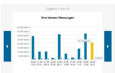

2. seit Freitag abend sehr schlechte Verbindung, trotz neues W-Lan. Habe heute überhaupt keine Bewerbungsunterlagen hochladen. Habe über Lan versucht: katastrophal! Habe angerufen und Störung gemeldet. Nach 1 Stunde funktionierte wieder... im Anhang die letzte Messunen
