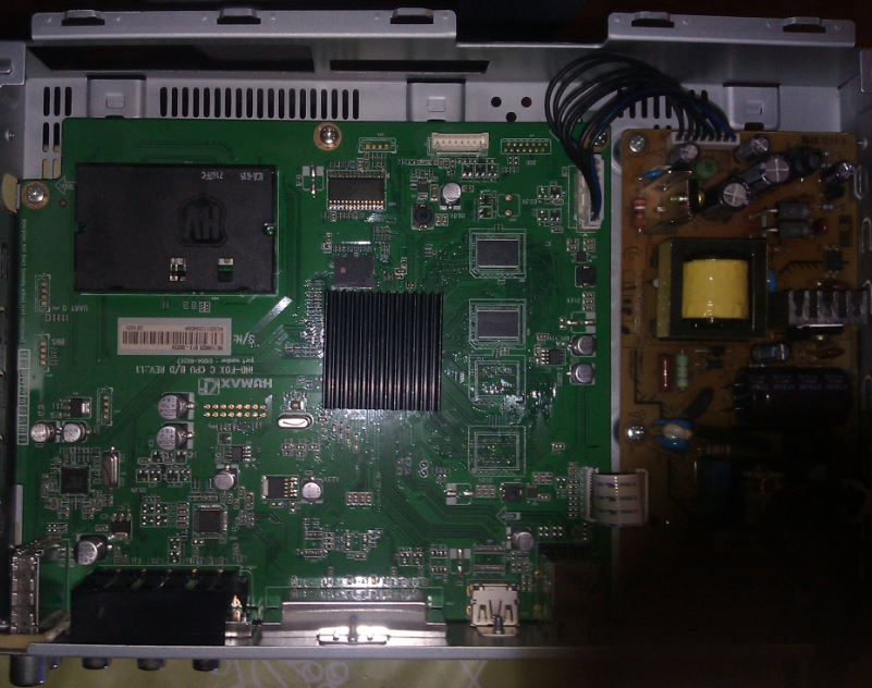

BeitragVerfasst: Mo 28. Apr 2014, 17:25
Registriert: Mo 28. Apr 2014, 14:35
Hallo Thomas,
nun wurde ich doch "Neugierig" :) und habe das Teil doch mal aufgeschraubt. Leider konnte ich keine Batterie (ähnlich wie im PC) finden. Irgendwie aber komisch; den Verlust der FL ist nur nach länger Ruhezeit des Receivers, denn nach dem wieder Anschließen am TV, war die FL noch gespeichert. Also vielleicht mal alle Verbindungen trennen, und länger warten. (HDMI und Antenne)
Okay, ich tüftel mal weiter ...und gebe mal Info, wenn ich was Neues finde.
Auch Dir danke für die Infos ! :)
Bild: Rechts ist nur das Netzteil.
