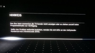

seit heute Morgen geht bei mir weder "ZDF" noch "ZDF HD" :13: . EPG ist vorhanden. Alle anderen Sender, auch die neuen Sender (z.B. arte HD) funktionieren einwandfrei :10: . Ich schaue mit der Horizonbox.
Hat das noch jemand mit Horizonbox im Raum Mannheim/Heidelberg?

Bei der Hotline sagte man mir, dass keine Störung vorliegt. Ich habe die Box schon aus- und wieder eingeschaltet. Hilft alles nichts, Problem besteht weiterhin. Nur bei "ZDF" und "ZDF HD" kommt eine Fehlermeldung (siehe unten).
Allerdings habe ich in der Zwischenzeit festgestellt, dass wenn ich über den Fernseher direkt schaue, ich beide Sender empfange.

WP_20150812_001.jpg [ 153.9 KiB | 5200-mal betrachtet ]

mach mal einen Werksreset. Einstellungen aber behalten, damit deine Favoritenliste erhalten bleibt.

Das ZDF liegt auf der störungsanfälligen 370 MHz - da langt oft ein Antennen-Kabelwechsel aus.

Dann werde ich mal am Samstag einen kompletten Werksreset durchführen, die Favoriten wollte ich sowieso neu anordnen.
Am Kabel liegt es glaube ich nicht, da es ja über 8 Monate einwandfrei funktioniert hat und das Originalkabel ist, das mit der Horizonbox mitgeliefert wurde.
Danke für die Tipps. Ich melde mich nach dem Werksreset.

Genau diese Fehlermedung habe ich bei Sony Entertain. Alle anderen Programme funktionieren bestens. Ich habe das Kabel aus der Anschlussdose genommen und die Box neu gestartet. Kein Erfolg.
Dann habe ich den Werksreset durchgeführt (man kann es so einstellen, dass Aufnahmen und Favoriten erhalten bleiben), wieder kein Erfolg. Jetzt ist es so, dass ich diesen Sender nicht wirklich brauche, arte HD ist mir wichtiger, aber ärgerlich ist es schon, dass es immer wieder bei Änderungen seitens Unitymedia zu Problemen kommt.
Die Hotline werde ich definitiv nicht kontaktieren, da von dort sowieso nur eine Empfehlung für einen Werkreset kommt.

nachdem ich heute einen Werksreset gemacht habe, funktionieren auch "ZDF" und "ZDF HD" wieder. :14:
