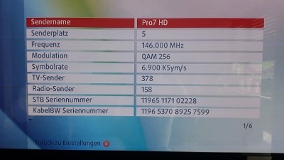

bringt trotzdem nichts. Habe inzwischen wieder den KabelBW-Receiver von Samsung angeschlossen, an dem alle Sender empfangen, die Senderdaten ausgelesen und mit den Einstellungen am Edision-Receiver verglichen - sind identisch!
Der Edision sagt sogar, dass ein entsprechender Eintrag schon vorhanden wäre, wenn ich z.B. Pro7 HD über Eingabe von Frequenz, Modulation und Symbolrate manuell hinzufügen möchte.
Dateikommentar: Pro7HD an Samsung Receiver
Pro7HD_samsung.jpg [ 51.24 KiB | 11400-mal betrachtet ]
