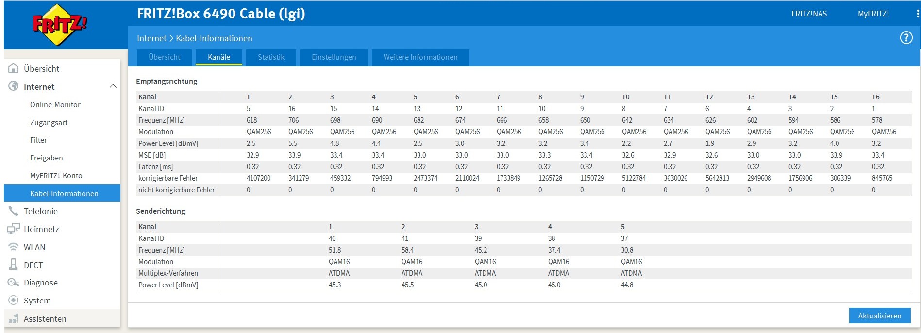

20161214_141516.jpg und 20161214_144121.jpg zeigt den Totalausfall am 14.12.16
Screen Fritzbox.jpg zeigt mal die Werte, ich hoffe ihr könnt mir hierzu was sagen.
soeben bei Unitymedia angerufen (19.12.16, 15:10 Uhr) Werte sind in Ordnung. Werte lt. https://speedtest.unitymedia.de/result/ Download = 143.067 Kb/s , Upload = 5.309 Kb/s
ich soll jetzt warten bis die seiten wieder nicht laden, dann einen screenshot des speedtests machen und denen schicken, ansonsten können sie nichts machen, unfassbar!

An deinen Modemwerten sieht man eine eingeschränkte Modulation des Upstream. Das wird Ursächlich sein. Wird mit hoher Wahrscheinlichkeit ein Ingress sein. Zum nachlesen : http://kabelstoerung.de/ingress_kabel_internet.html_74/
Notiere oder merke dir die Ausfallzeit. Rufe dann bei UM an und sollen den Rückweg zu dem Zeitraum checken. Qam 16 ist schon heftig. Ich decke mal beim Ausfall wird die CMTS bis qpsk runterregeln.

kannst du mir das bitte mal für "Laien" erklären? danke:)
