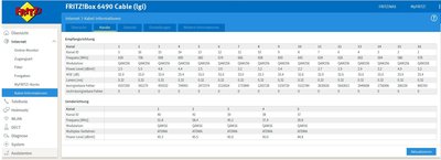

Hi,
Ruf mal dein Mainmenü von der Fritzbox auf.
Standarsmäßig auf 192.168.1.1 und gehe dort auf Internet->Kabel-Informationen->Kanäle.
Sind dort sehr viele nicht korrigierbare Fehler vorhanden stimmt etwas mit deiner Leitung nicht. Viele bedeutet, das es mehr als 1% der korrigierbaren Fehler sind. Idealerweise wäre dort auf allen Kanälen eine 0.
Dann Unitymedia kontaktieren und denen das erzählen...

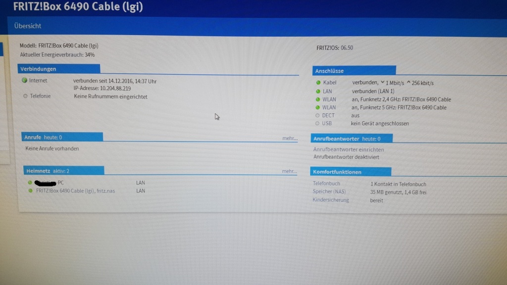

20161214_141516.jpg und 20161214_144121.jpg zeigt den Totalausfall am 14.12.16
Screen Fritzbox.jpg zeigt mal die Werte, ich hoffe ihr könnt mir hierzu was sagen.
soeben bei Unitymedia angerufen (19.12.16, 15:10 Uhr) Werte sind in Ordnung. Werte lt. https://speedtest.unitymedia.de/result/ Download = 143.067 Kb/s , Upload = 5.309 Kb/s
ich soll jetzt warten bis die seiten wieder nicht laden, dann einen screenshot des speedtests machen und denen schicken, ansonsten können sie nichts machen, unfassbar!

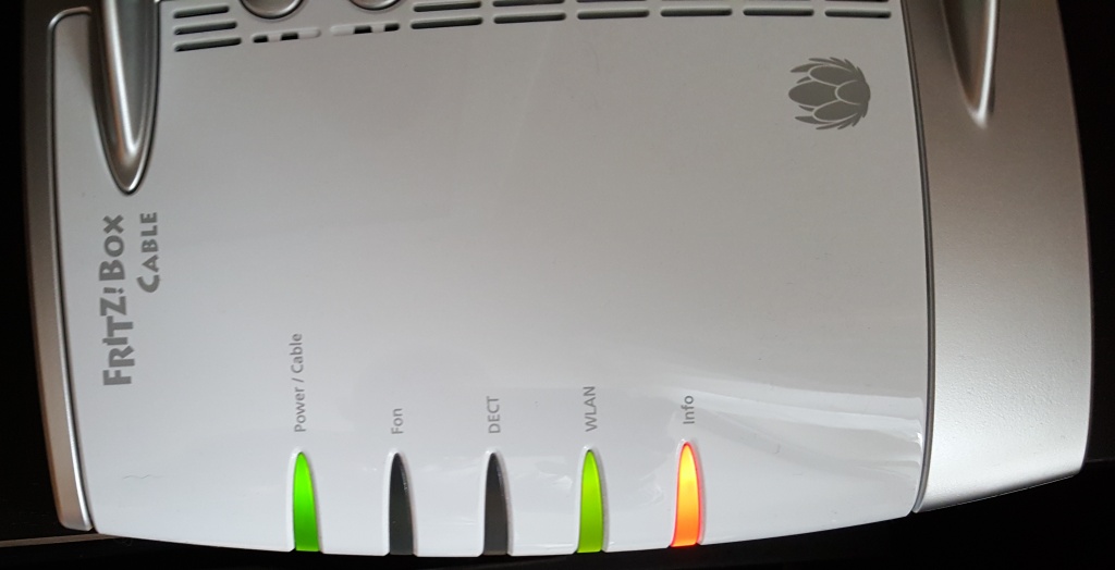

Wieso bist du laut auf dem unteren Foto nur mit 1 Mbit/s verbunden?
Ist das immer so?
Und welche Einstellung hast du für die Infoleuchte gewählt?
BeitragVerfasst: Di 20. Dez 2016, 01:58
Registriert: Sa 17. Dez 2016, 20:03
Beiträge: 12
das war wo gar nichts mehr ging da musste um von ferne den fwhler beheben...wo kann ich das nachsehen was die led zeigt? die orangene led war da an wo die werte so waren wo alles weg war

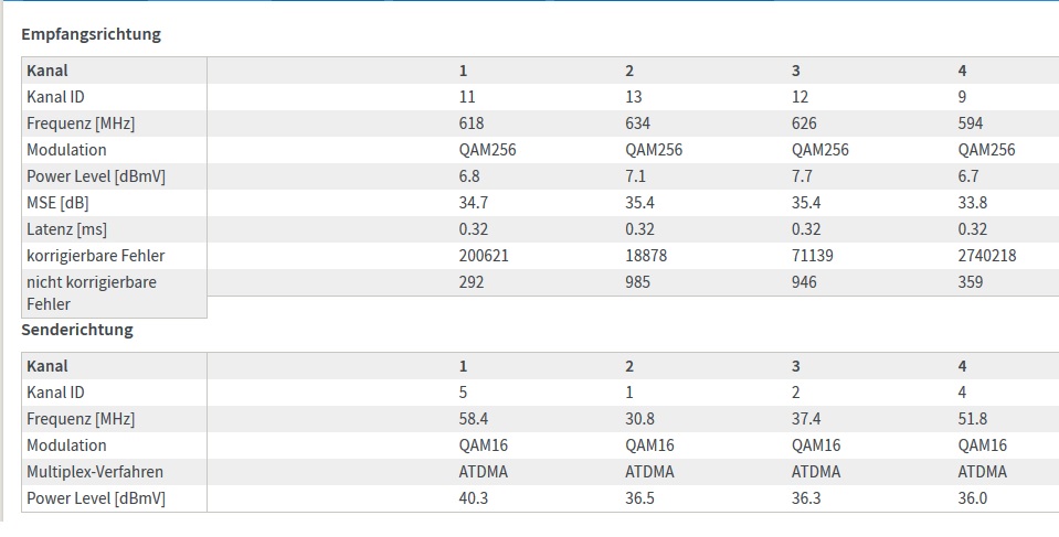

An deinen Modemwerten sieht man eine eingeschränkte Modulation des Upstream. Das wird Ursächlich sein. Wird mit hoher Wahrscheinlichkeit ein Ingress sein. Zum nachlesen : http://kabelstoerung.de/ingress_kabel_internet.html_74/
Notiere oder merke dir die Ausfallzeit. Rufe dann bei UM an und sollen den Rückweg zu dem Zeitraum checken. Qam 16 ist schon heftig. Ich decke mal beim Ausfall wird die CMTS bis qpsk runterregeln.

BeitragVerfasst: Mi 21. Dez 2016, 00:11
Beiträge: 12
kabel-fit hat geschrieben:
Ich greife das hier einmal auf.
kannst du mir das bitte mal für "Laien" erklären? danke:)

Hier die aktuellen Kabelinformationen
123.jpg [ 203.46 KiB | 10449-mal betrachtet ]
