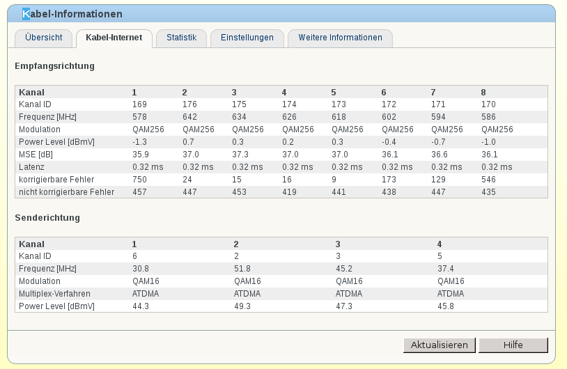

Ich habe mit einem PC, der per LAN-Kabel an der Fritzbox hängt, mit einem Online-Speedtest die Down-/Uploadraten ermittelt und Folgendes festgestellt:
Die Uploadrate ist mit ~2,3 MBit/s immer sehr konstant hoch.
Die Downloadrate liegt hingegen mal bei 20 bis 30 aber oft nur bei 10 bis 20 und (zumindest derzeit) meistens nur zwischen 1 und 6 MBit/s.
Anbei ein Screenshot der Kabel-Informationen, welche mir die FritzBox zur Verfügung stellt.
So sieht es 30 Min. nach einem Neustart der Box und etwa 5 Speedtests aus.
Ist die "hohe Anzahl" an Fehlern normal?
Unsere Multimediadose hat zwei F-Buchsen, die ich abwechselnd getestet habe - bei beiden ist das Problem vorhanden.
Koax-Kabel hängt an Multimediadose und FritzBox richtig fest.
Welchen Schritt würdet Ihr mir raten, um das Problem in den Griff zu kriegen?
Danke Euch!

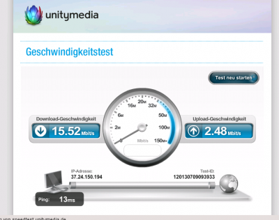

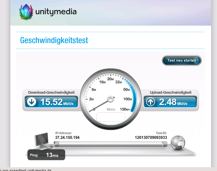

Anbei noch ein UM-Speedtest Screenshot.
Im Moment geht es sogar wieder recht flott. 16MBit/s sind zwar nicht berauschend aber, wie geschrieben, ist es mir nicht wichtig, ob ich 30 oder 40 oder 50 habe. Wünschenswert wäre über 20 aber teilweise ist es halt unter 10 oder sogar unter 5 und manchmal fühle ich mich beim Surfen, wie in Modem-Zeiten. Besonders gestern Abend war das so und zwar bis in den frühen Morgen hinein.

Dann rief gegen 11 Uhr einer von UM an und meldete einen Techniker an, der nur kurze Zeit später da war.
Der hat dann Speedtests direkt an der Fritzbox gemacht und direkt 50 MBit/s down gekriegt.
Da habe ich natürlich riesen Augen gemacht und versuchte es sogleich mit meinem PC. Ergebnis: 50 MBit/s.
Also dachte ich, es läge an meinem GBit-Switch, welcher dazwischen war aber da bekam ich wieder 50MBit/s.
Gut, dass ich gestern noch mehrere Screenshots gemacht habe, auf denen der Techniker sehen konnte, dass es zuvor anders war.
Wir haben uns dann kurz unterhalten. Ich sagte, dass ich nicht der Meinung bin, es läge direkt an der Leitung hier vor Ort, da ich mit dem UM-Speedtest gute Raten erreicht habe. Aber bei Seiten wie speedtest.net, amazon.de, wikipedia war es richtig schlecht.
