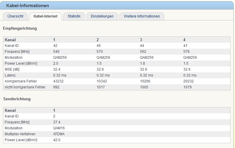

gerade hatte ich einen kompletten disconnect bei allen systemen:
05.12.12 20:13:15 Internetverbindung wurde erfolgreich hergestellt. IPv4 wird über DS-Lite genutzt. AFTR-Gateway: (**************), IPv4-MTU: (1500).
05.12.12 20:13:15 IPv6-Präfix wurde erfolgreich bezogen. Neues Präfix: **************
05.12.12 20:13:15 Internetverbindung IPv6 wurde erfolgreich hergestellt. IP-Adresse: **************
05.12.12 20:13:10 Kabel-Internet ist verfügbar.
05.12.12 20:11:57 Internetverbindung IPv6 wurde getrennt, Präfix nicht mehr gültig.
05.12.12 20:11:57 Internetverbindung wurde getrennt.
05.12.12 20:11:57 Kabel-Internet Synchronisierung beginnt (Training).
05.12.12 20:11:57 Kabel-Internet antwortet nicht (Keine Synchronisierung).
05.12.12 20:04:28 IPv6-Präfix wurde erfolgreich aktualisiert. Neues Präfix: **************
05.12.12 19:34:33 Internetverbindung wurde erfolgreich hergestellt. IPv4 wird über DS-Lite genutzt. AFTR-Gateway: (**************), IPv4-MTU: (**************).
meine "kurzen disconnects" haben sich jetzt zu kompletten downtimes verschlimmert.
die fritzbox blinkt ganz aufgeregt und wirft mich sogar aus dem konfigurationsinterface wenn es zu einem disconnect kommt.
"Internetverbindung IPv6 wurde getrennt, Präfix nicht mehr gültig."
kabelbw.jpg [ 80.92 KiB | 3056-mal betrachtet ]
