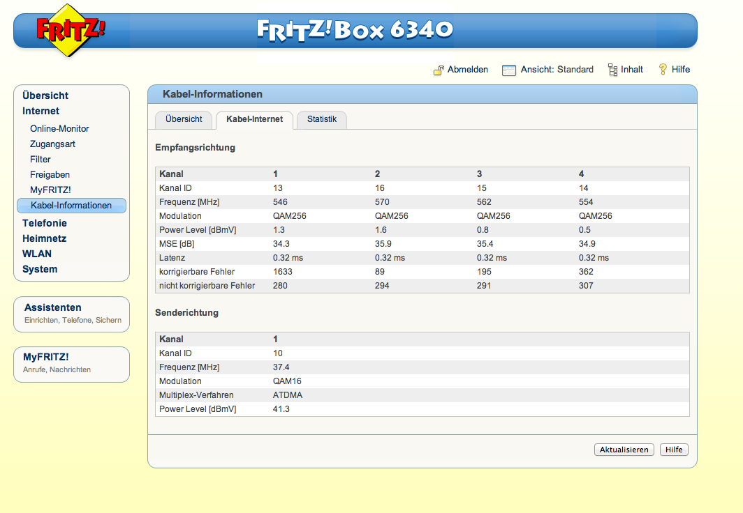

ich bin seit ca. 1 Monat Kabel-BW Kunde und habe im Plz-Bereich 691xx mit ständigen Verbindungsabbrüchen zu kämpfen. Zumeist funktioniert der Anschluss für gerade einmal 10-15 Minuten unterbrechungsfrei. Dann wird die Internetverbindung laut Systemprotokoll der Fritzbox 6340 getrennt. Fehlermeldung "T3."
Vielleicht kann sich jemand, der davon Ahnung hat, einmal meine Anschlusswerte anschauen.
Ich bin für jeden Tipp dankbar.
Sagno
Bildschirmfoto 2012-11-11 um 10.37.45.png [ 115.35 KiB | 3333-mal betrachtet ]

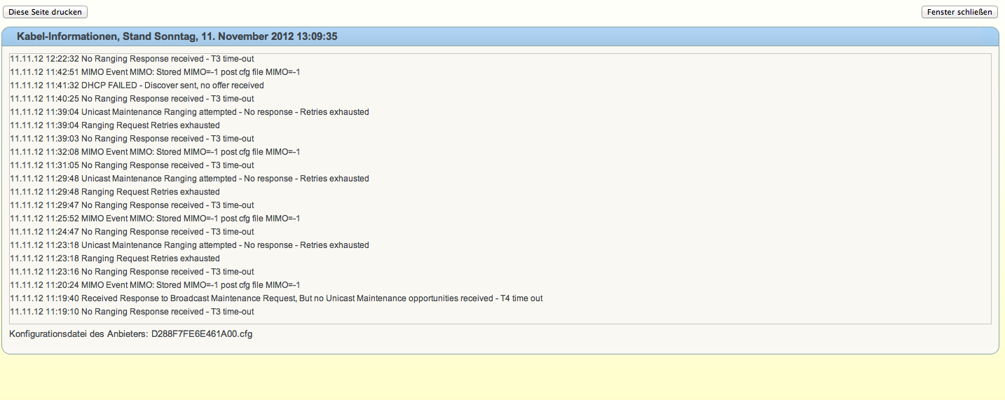

Kannst du mal das Fehlerlog posten?
 Betreff des Beitrags: Re: Ständige Verbindungsabbrüche
BeitragVerfasst: So 11. Nov 2012, 14:10
Registriert: So 11. Nov 2012, 11:43
Bitteschön
Bildschirmfoto 2012-11-11 um 13.09.48.png [ 113.33 KiB | 3321-mal betrachtet ]

Also das liest sich eigentlich nicht wie ein Fritzbox Bug.
Das "Ranging Reqeust Retries Exhausted" nach den T3 Meldungen deutet eigentlich darauf hin, dass die Fritzbox den Rückkanal verloren hat und sich komplett neu eingebucht hat.
Da dein TX jedoch in Ordnung ist deutet das eigentlich auf ein Problem ausserhalb hin.

Aber was immer es ist, es ist ein Signalproblem, kein Bug.
Dann würde die Box keine Signalprobleme aufzeichnen.
