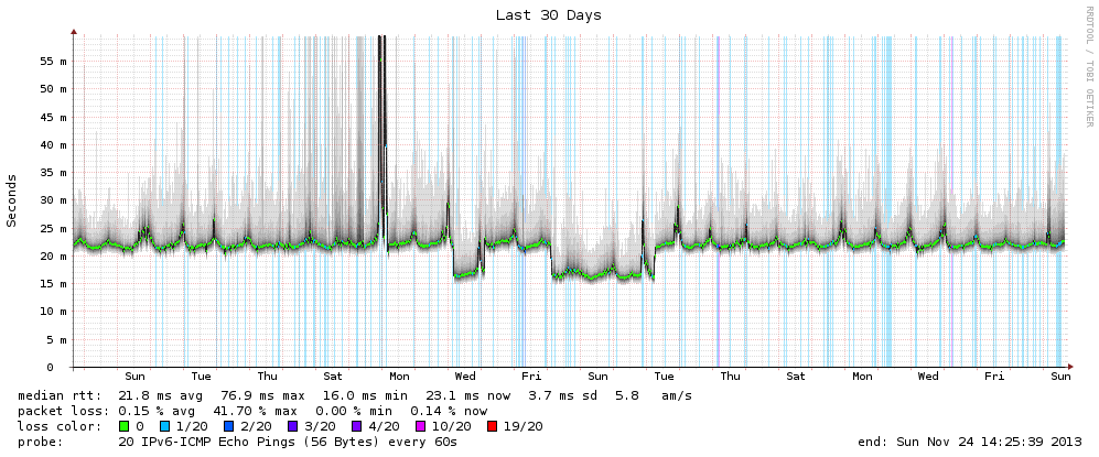

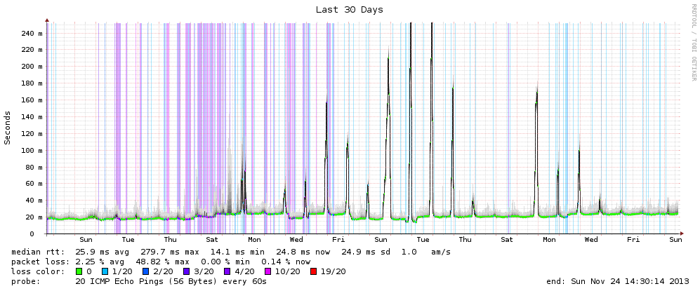

BeitragVerfasst: So 24. Nov 2013, 15:34
Registriert: Di 8. Okt 2013, 00:38
Beiträge: 6
caustic hat geschrieben:
@marcoNRW,
ich glaube Dir nicht.
Dann kann ich dir leider auch nicht mehr helfen ... :roll:
Aber vielleicht überzeugen dich (oder wenigstens die anderen) die angehängten Smokeping-Grafiken. Dort, wo die roten Balken aufhören, wurde die Firmware aktualisiert. Die hellgrünen Balken besagen, dass lediglich einer von 20 Pings verloren ging. Dies könnte allerdings auch am Testaufbau ligen (Smokeping läuft in einer Virtuellen Maschine auf einem nicht sehr leistungsstarken Host ...). Die roten Balken stellen die damals üblichen Verbindungsaussetzer von einigen Minuten dar. Des Weiteren sind die Daten hier ausgehend von einem 2 Minuten Intervall aggregiert.
Dateikommentar: google.de via IPv6 (ping6)
Google6_2013-11-24_14-25_last_2592000.png [ 73.95 KiB | 5802-mal betrachtet ]
Dateikommentar: google.de via IPv4 (ping)
Google_2013-11-24_14-30_last_2592000.png [ 56.1 KiB | 5802-mal betrachtet ]

@marcoNRW und Du bist ganz sicher, dass Du keine eigene öffentliche IPv4 hast?
Denn die Bilder sagen dazu rein gar nix aus. Der IPv6 Verkehr war bei mir z.B. nie von Abbrüchen betroffen.
Nur alles was ipv4 lief war instalbil.
Ich würde es mir zu gerne mal ansehen und testen, wenn man guckt unter http://www.wieistmeineip.de und der ipv4 die in der Fritte abgelegt ist.
Wenn beide gleich sind, seit Ihr auf echtem DualStack, unterscheiden sie sich, dann DS-Lite?
