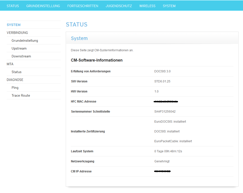

BeitragVerfasst: Di 22. Okt 2013, 13:41
Registriert: Mi 9. Okt 2013, 12:07
Beiträge: 26
Wohnort: Bodensee
Habe ebenfalls vor ca. 10 Stunden das neue Firmwareupdate STD6.01.25 erhalten. Den Bridge-Modus kann man unter "System" wirklich nicht einstellen, brauch ich eigentlich auch gar nicht, solang alles so super wie in den letzten Tagen läuft und ich meine eigene öffentliche IPv4/IPv6 Adresse habe, bin ich zufrieden mit dem Anschluss.
Da bei mir schon seit der Umstellung alles einwandfrei läuft, kann ich leider nicht sagen ob sich für die betroffenen Kunden mit den ständigen Abbrüchen durch das Update was ändert.
Das einzige was sich für mich jetzt wirklich geändert hat ist, dass ich nun unter "Fortgeschritten" alle funktionen (IP-Filter, MAC-Filter, Port-Filter, Weiterleitung, Port-Trigger, DMZ-Host, Firewall) nutzen kann und keinen Seitenladefehler mehr bekomme, wie mit vorheriger Version.
1.png [ 41.25 KiB | 5937-mal betrachtet ]
