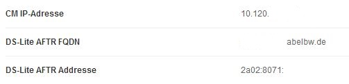

Hatte gestern Abend auch wieder einen Anruf, eigentlich um mich über die seit dem 10.10. verschickte SIM-Karte zu beschweren. Denn die ist bis heute noch nicht aufgetaucht. Angeblich schicken die mir heute eine raus und am Montag müsste sie dann da sein... abwarten.
Bei der Gelegenheit habe ich dann das technische Problem angesprochen und siehe da, ich wurde mit einem "grummeligen" Techniker verbunden. Der anscheinend direkt wusste was Sache ist. Er wollte mich auf Dual-Stack umschalten. Ich sagte Ihm das ein Kollege das schon gemacht hat und ich nun DS-Lite habe, er sagte das müsste schon von Anfang an so gewesen sein. Er schickt eine SMS wenn die Umstellung geschehen ist.... Ich: Eine SMS bringt leider nix, da ich keine SIM-Karte habe... Ok, dann schicken wir die SMS an das Festnetz.
Bis jetzt noch nix bekommen. Also ich gerade nochmal angerufen und nachgefragt ob die Umstellung schon geschehen ist. Denn ich komme immer noch nicht auf meine FritzBox von extern. Die FritzBox gibt immer noch den Hinweis das die IPv4 Adresse keine öffentlich zugängliche ist. Sie guckt nach und sagt das da steht das ich per SMS verständigt worden sei. Was definitiv nicht so ist. Ok, sie schreibt nochmal einen Vermerk hinein das ich nochmal informiert werden möchte, ggf. auch per Anruf.
Ich fragte Sie, ob sie mich nicht nochmal direkt mit einem Techniker verbinden kann... Nein, dass kann Sie nicht. Ging doch gestern auch... BlaBlaBla...
Ich habe mal eine Datei angehangen, ein Bild von der Systemkonfig vom Technicolor, bin mir jetzt nicht sicher ob der Punkt CM IP-Adresse gestern auch schon war. Ist das nun die IPv4-Adresse und fehlt jetzt "nur" noch die Möglichkeit auf "Bridge-Modus" zu wechseln?
Danke und ein schönes WE
Dennis
Dateikommentar: Bild
Technicolor.JPG [ 16.45 KiB | 4781-mal betrachtet ]
BeitragVerfasst: So 20. Okt 2013, 01:43
Beiträge: 97
@Dennikat,
es gibt einen deutlichen Unterschied zwischen DualStack und DualStack-Lite (DS-Lite) oder einer IPv4 Anbindung.
Es gibt im Moment drei Arten wie man Angebunden werden kann.
1. IPv4 nach wie vor der Standard im Internet.
http://www.google.de/ipv6/statistics.html
2. DualStack-Lite (DS-Lite) eine IPv6 Anbindung mit einer eigenen öffentlichen IPv6 Adresse an das Internet mit einer Routerschicht zwischengeschaltet wo IPv6 den IPv4 Verkehr kapselt mit eine Übersetzungsschicht und dabei wird eine öffentlich IPv4 Adresse benutzt die sich mehrer Nutzer teilen und das bedingt 90% der vorhanen Probleme.
Die öffentliche IPv6 wird sofern ich das mitbekommen habe von KabelBW alle 2 Tage geändert, warum auch immer.
3. DualStack
Echter DualStack bedeutet sowohl eine eigene öffentiche IPv4 und eine eigene öffentliche IPv6. Keine Kapselung kein teilen der Adressen mit anderen.
Wer eine eigene Netzstruktur mit vorhandenem Router hat und alle Geräte sich mit IPv6 betreiben lassen kann ohne Probleme mit DS-Lite arbeiten. Im Moment dürften das ca. 1-2 % der Haushalte sein und meistens echte Geeks.
Wer eine eigene Netzstruktur mit vorhandenem Router hat und Geräte die sich nur mit IPv4 betreiben lassen benötigt 1 oder 3 und ein transparentes Kabelmodem oder den TC7200 im Bridgemode. Das dürften 90 % der Haushalte sein die es in Deutschland gibt.
caustic

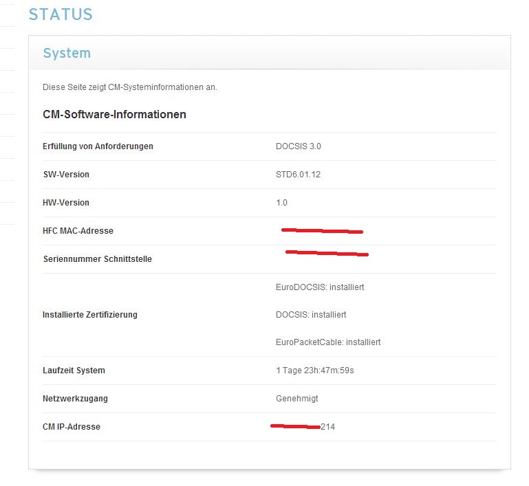

BeitragVerfasst: So 20. Okt 2013, 17:42
Registriert: Fr 11. Okt 2013, 21:10
So sieht das bei mir das "status" fentser aus. Ich dürfte richtiges dual-stack haben, weil da nichts von DS-Lite steht, oder?
Habe zwar die Umstellung beauftragt, jedoch keine RÜckinfo erhalten (weder SMS noch sonst was).
Unbenannt.JPG [ 67.35 KiB | 4676-mal betrachtet ]
