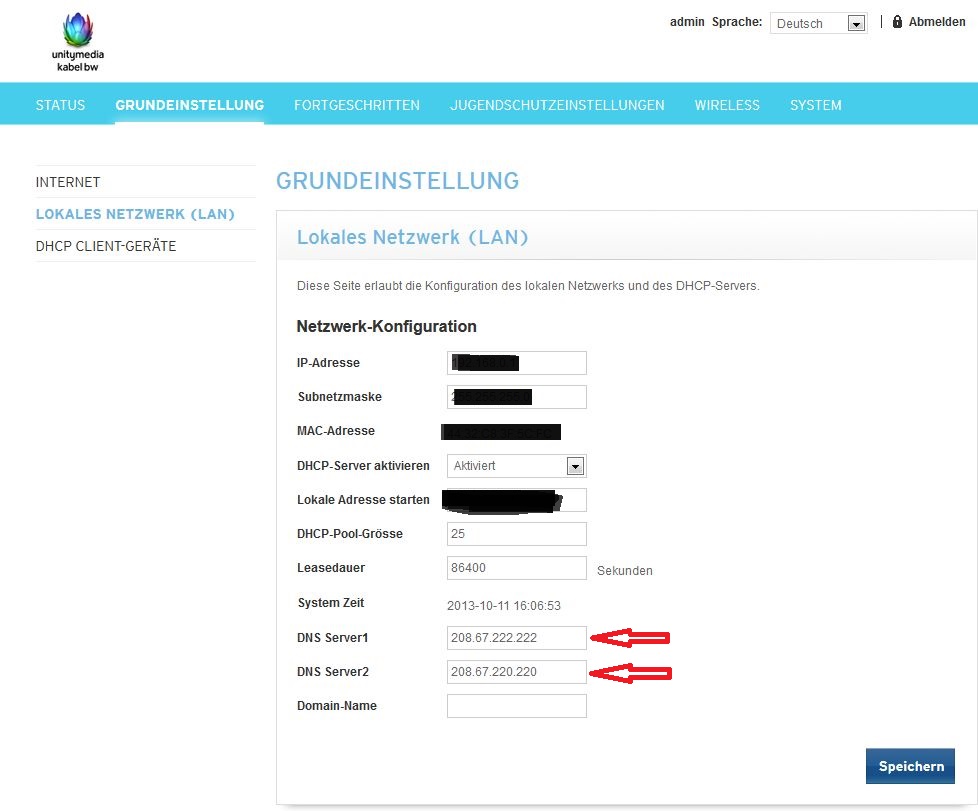

Habe mal einen Screenshot angefertigt wie das bei mir ausschaut.
opendns.jpg [ 97.61 KiB | 16528-mal betrachtet ]

RockyBaby hat geschrieben:
Hi.
Bei mir ist bei DNS Server 1 und 2 nichts eingetragen.
Und es handelt sich um IPv6 Server. :shock:
Was sollte ich da eintragen?
Habe mit ständigen, kurzen Abbrüchen der Verbindung zu kämpfen.
Sowohl über Wlan ( DIR-600 ) als auch über Kabel direkt am TC-7200.
Mfg
Zuletzt geändert von twoface81 am Fr 11. Okt 2013, 18:42, insgesamt 1-mal geändert.

Bei mir steht da anstatt nur DNS-Server ipv6 DNS..

Deeznut88 hat geschrieben:
Hi.
Bei mir ebenfalls der Fall.
Jeder Versuch dort was einzutragen wird mit einer Fehlermeldung "Fehler beim Konvertieren einer oder mehrerer Einträge" quittiert.
Mfg

twoface81 hat geschrieben:
Hi.
Mfg
Das ist klar da ihr eine IPv6-Verbindung habt dort kann man logischerweise keine IPv4-DNS-Server verwenden...
Eventuell mal diese Seite hier besuchen (ACHTUNG Englisch!!) -> http://www.opendns.com/technology/ipv6/
!!!ACHTUNG!!! Dies hier geschieht auf eigene Gefahr da ich keinerlei IPv6-Verbindungen zum testen habe, kann ich nicht sagen ob mit den IPv6-DNS-Servern die dort genannt werden das Internet noch funktioniert!!!
PS: Die Adresse die unter Grundeinstellung unter Status Internet steht ist die Adresse die mit der von http://www.wieistmeineip.de übereinstimmen muss.
PPS: Im Systemlog habe ich gerade diese Zeile gefunden ->
Code:
2013-09-21 13:48:15: [Info] Honoring MDD; IP provisioning mode = IPv4
Daran sollte man erkennen welchen Modus das Modem verwendet.
Hi.
Mfg
Code:
Hi.
In meinem Log steht ebenfalls IPv4.
Die IPv6 Adresse aus den Grundeinstellungen/ Status Internet stimmt nicht mit der von www.wieistmeineip. de überein.
Werde aus der ganzen Sache nicht wirklich schlau... :?:
Mfg
