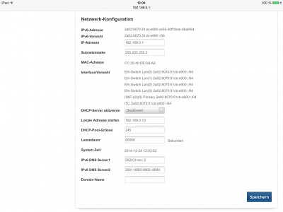

Habe euch den Screenshot mit den Einstellungen angefügt.

Dateikommentar: Lösung
image.jpg [ 217.17 KiB | 34441-mal betrachtet ]
