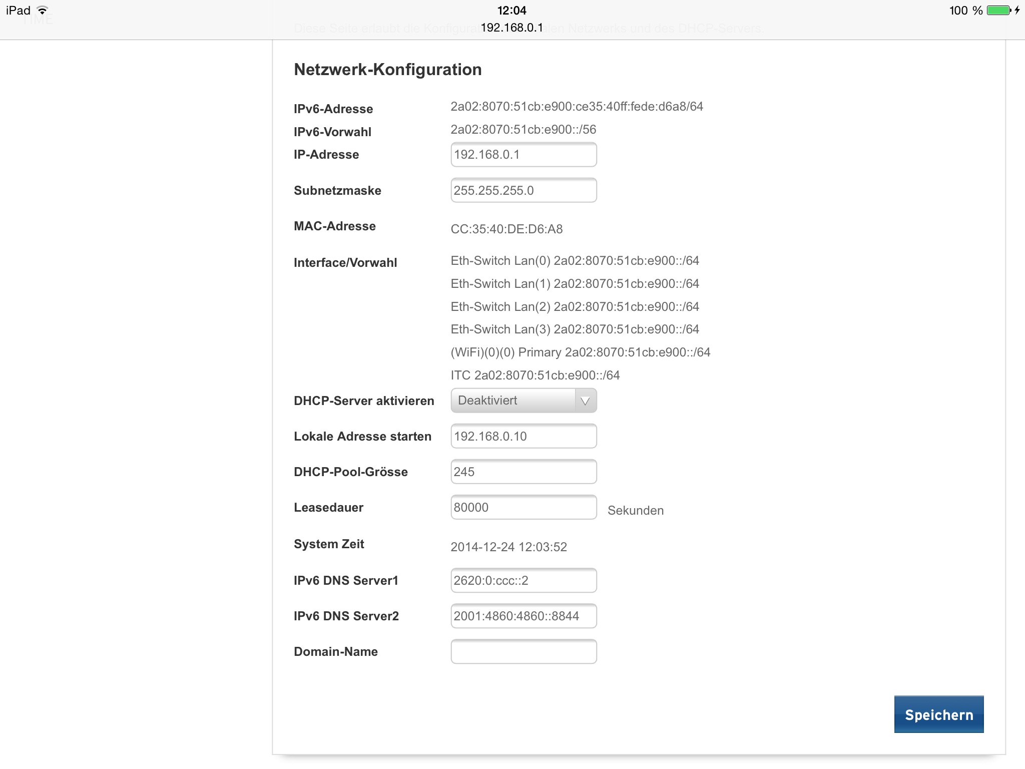

Habe euch den Screenshot mit den Einstellungen angefügt.
Frohe Weihnachten :05:
Dateikommentar: Lösung
