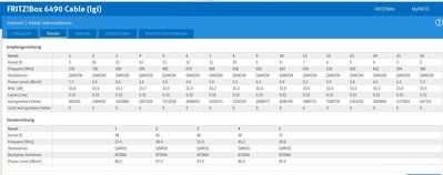

Sind denn die Werte immer noch so wie in deinen Screenshots?
Wenn ja, dann kann ich sagen, dass der MSE-Wert hart an der Grenze ist. Solange für UM keine anderen Grenzwerte gelten (bin selber bei Vodafone Kabel), dann muss der MSE mindestens 33,1 dB betragen. Ideal wären aber sogar Werte von 38-41 dB.
Ne Überlastung, wo dann ein Nodesplit folgen müsste, kann es fast nicht sein, da dann die Geschwindigkeit eher abends sehr niedrig wäre, nachts und am Vormittag aber völlig normal.

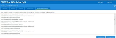

hier nochmal die Werte inkl. T3 Time out Protokoll
T3 Time Out.jpg [ 113.8 KiB | 5921-mal betrachtet ]
Kabel information 15.02.2017 18Uhr39.jpg [ 178.8 KiB | 5921-mal betrachtet ]
