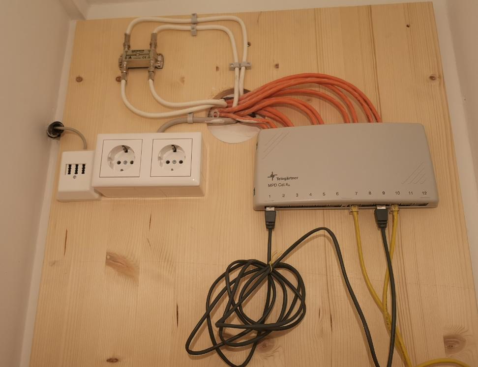

Ich wohne im Erdgeschoss eines Mietshauses, vor unserem Einzug wurde die Wohnung kernsaniert.

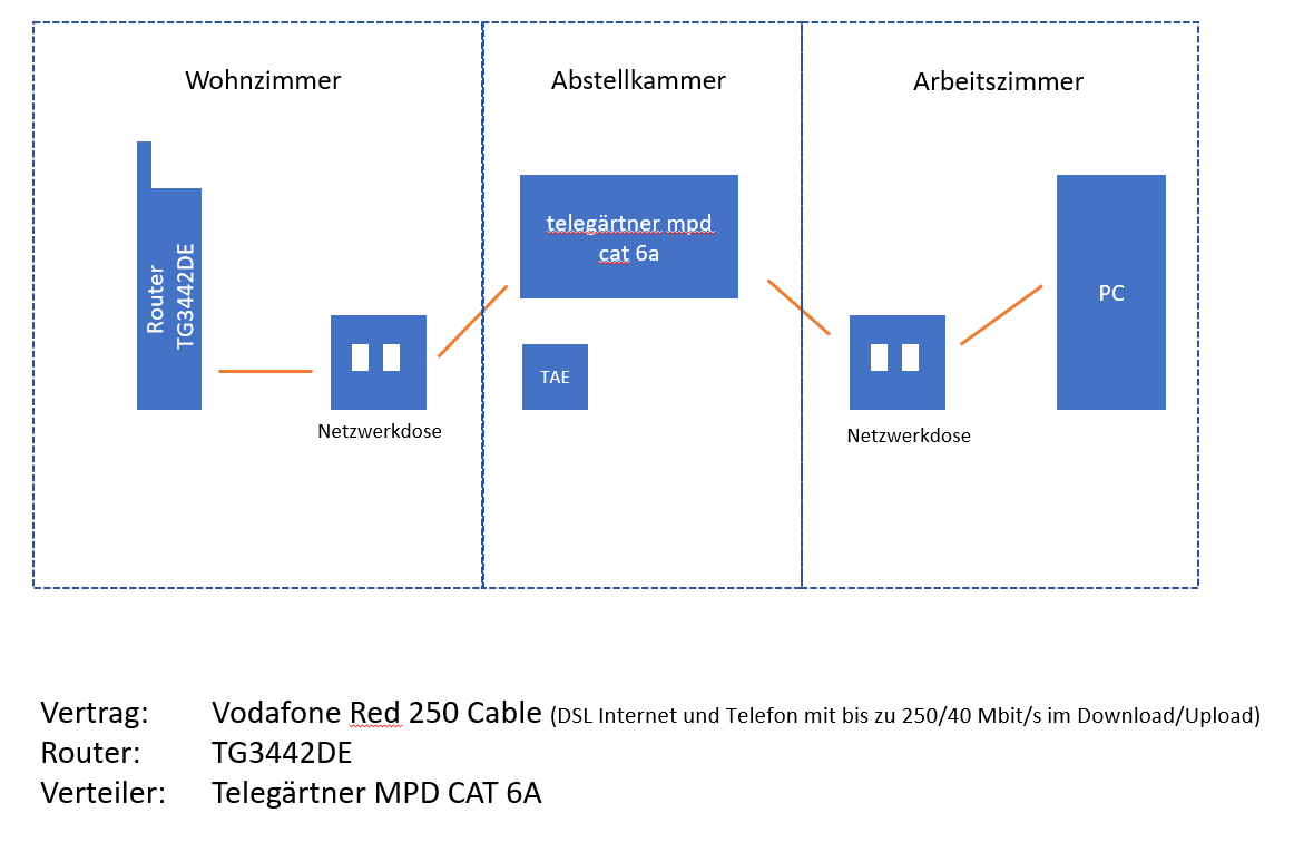

Mein Internetanschluss ist ein Vodafone Red Cable 250, von diesen kommen tatsächlich 100%+ an.
Während der Sanierung wurde ein Netzwerk-Verteiler in der Abstellkammer angebracht. Hier ist zudem auch die einzige TAE Dose im Haus zu finden.
Über den Verteiler werden in jedem Raum Netzwerkdosen (je 2 Slots) angespielt. Was mich Laien am Anfang sehr hat jubeln lassen, bereitet mir nun etwas Kopfzerbrechen.
Denn mein Internet empfange ich ja via Kabel, nicht TAE. Dieser Kabelanschluss ist nicht in der Kammer mit Verteiler und TAE, sondern befindet sich im Wohnzimmer.
Könnt ihr mir sagen, ob und wie ich den Verteiler trotzdem nutzen kann? Ich würde meinen PC im Arbeitszimmer als auch meine Playstation und einen Smart TV gerne über Kabel anschließen.
Naiv wie ich war, habe ich einfach mal ein paar Kabel reingesteckt und es funktioniert tatsächlich an PC und PS4, jedoch nur mit maximal 3Mbit, das Kabel am Smart TV muss zudem bei jedem Start neu eingesteckt werden damit es erkannt wird.
Ich habe hier verschiedene LAN-Kabel ausprobiert.
Zum einfacheren Verständnis habe ich mein Problem mal skizziert und die Verteiler-Situation fotografiert.
Wie erwähnt geht mein Wissen hier so ziemlich gegen Null, steinigt mich bitte nicht zu sehr ;-).
Ich freue mich über jede Art von Feedback, Anregungen, Ideen, Lösungsvorschlägen, Empfehlungen!

Hi und willkommen im Forum,
wenn ich das richtig sehe, müsste in deine Abstellkammer ein Switch, der die Kabel zusammenführt.

Das Zauberwort "Switch" habe ich in meinen eigenen Recherchen auch schon entdeckt, war da dann aber entsprechend ratlos wie genau ich damit mein Problem löse.
Müsste der Switch dann an die Stelle vom Verteiler kommen oder noch zusätzlich integriert werden?

Hi Tony,
ein Switch ist im Endeffekt ein Verteiler, der die Netzwerkgeräte kommunizieren lässt. Der müsste dann in deinen Schrank und die einzelnen Netzwerkkabel die im Telegärtner auflaufen musst Du dann in den Switch verbinden. Alles was du vom Telegärtner auf den Switch verbindest kann mit einander kommunizieren. Der Switch regelt also den Datenverkehr zwischen den im Schrank ankommenden Geräten.

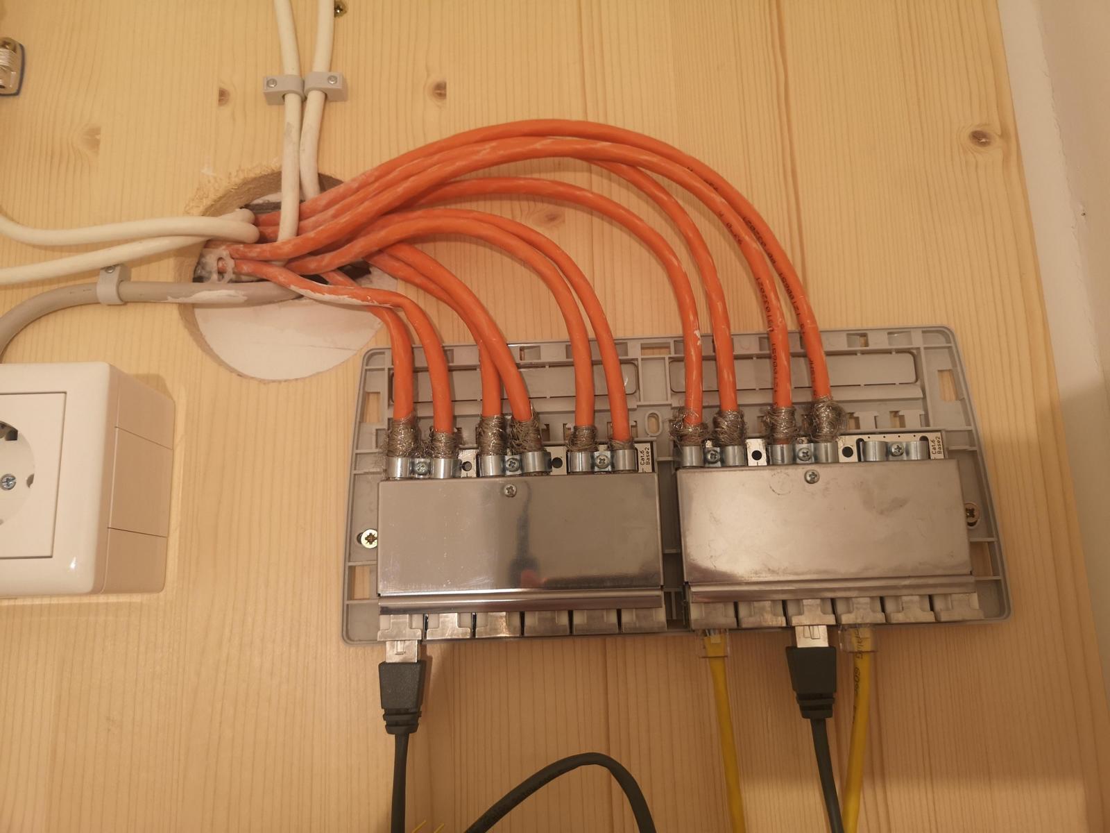

Ich habe mal die Abdeckung vom Telegärtner genommen.
Also müsste ich einfach alle orangen Kabel (bzw von den Ports, die ich benötige) dort abkabeln und mit dem Switch verbinden, korrekt?
Dann ist das wohl doch eher eine Aufgabe für einen Fachmann, da trau ich mich nicht so recht ran.
Vielen Dank für Deine Erläuterung!
Und hast Du ggf. noch eine Produktempfehlung für einen guten Switch?

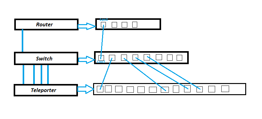

Hey Toni, also an deinem Telegärtner musst nichts ändern. Sie müssen einfach einen Switch kaufen. Den Switch direkt mit dem Router via LAN verbinden u. danach die Kabel (wo nicht Orange sind) direkt beim Switch einstecken.
Netzwerk.png [ 8.82 KiB | 14349-mal betrachtet ]

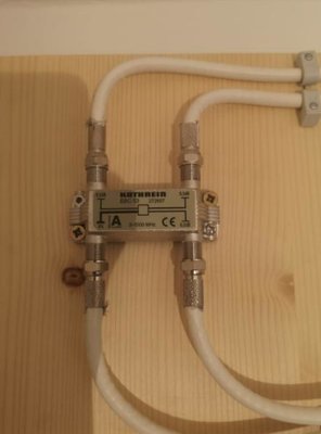

Oder ist es möglich, den Router über diesen Kathrein-Verteiler direkt in der Abstellkammer zu installieren? (Den WLAN Empfang ignoriere ich an dieser Stelle mal)
