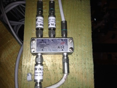

Macht es außerdem Sinn den Verteiler im Speicher auszutauschen, z.B. ein Kathrein EBC 14 mit F-Anschluss? F-Anschluss sind doch die die geschraubt werden? Ich habe mal zur Sicherheit ein Foto vom alten Verteiler angehängt. Das Kabel zwischen Speicher und Dose würde ich nur im letzten Schritt tauschen wollen, das war glaube ich etwas mehr Arbeit. Gibt es sonst noch Möglichkeiten das Signal zu retten, wäre ein Signalverstärker im Speicher noch sinnvoll?
Achja, und was sind eigentlich diese Dinger zwischen dem Koaxkabel und dem Verteiler auf dem Foto. Der KabelBW Techniker der das Kabel ins Wohnzimmer neu gelegt hat, hat wohl lieber darauf verzichtet (Abgang oben rechts im Bild).

Okay, ich habe mittlerweile noch herausgefunden dass die Zwischenstecker am Verteiler sogenannte Rückwegsperrfilter sind (WISI DL 40 B). Ich denke mal der KBW Techniker hat den natürlich auf dem Weg zur Multimediadose wegmachen müssen, da hier ja der Rückkanal Pflicht ist. Die sollten also an den anderen Anschlüssen wahrscheinlich besser dranbleiben, oder?

LbbnPx hat geschrieben:
Die Filter dienen dem Schutz vor einem Ingress. In der Multimediadose ist solch ein Filter vor der TV- und Radiobuchse integriert, am Modemanschluss wird der Rückweg benötigt, darum darf man die Leitung natürlich nicht abfiltern.
Nein, der vorhandene Verteiler ist absolut baugleich.
