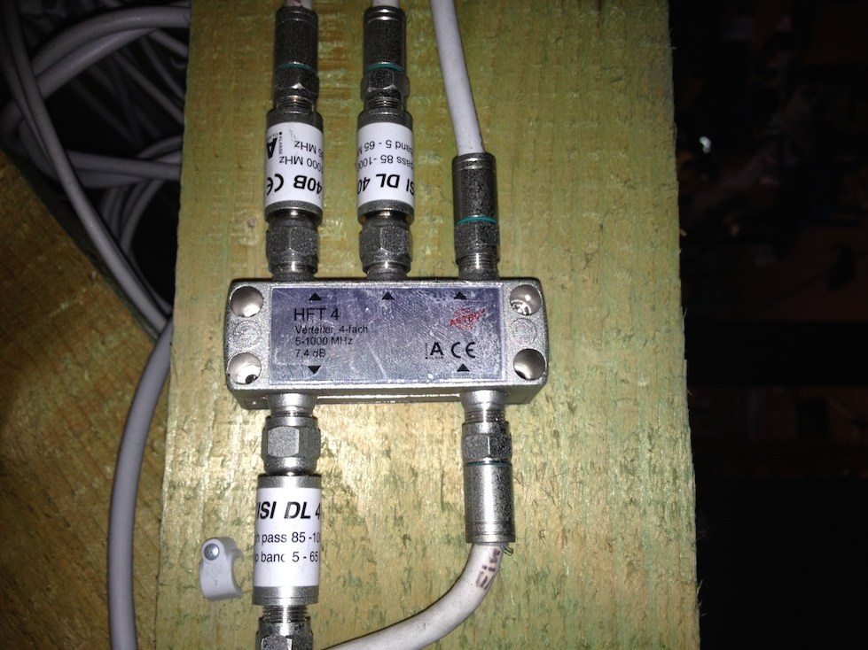

vorab, ich kenne mich mit der Hausverkabelung nicht wirklich super aus, ich versuche aber mal etwas ausführlicher zu sein damit eine Fernbeurteilung vielleicht leichter ist. Wir haben hier eine Eigentumswohnung mit Kabelanschluss, im Keller sitzt eine verplombte Box von KabelBW von wo aus die Koaxkabel ins Haus gehen. Unser Kabel führt in den Speicher im 2. OG, von dort in einen (No-Name?) Verteiler. Vom Verteiler aus gehen dann 4 Kabel in Wohnzimmer, Schlafzimmer, KiZ1 & KiZi 2, jeweils in eine übliche Unterputz-Antennendose. Die Technik dürfte etwa 20-25 Jahre alt sein.
Im Wohnzimmer haben wir kein Problem mit dem Fernsehempfang, die anderen Räume waren bislang fernsehtechnisch ungenutzt. Nun haben wir jedoch in einem der anderen Räume ein Gerät mit DVB-C Tuner angeschlossen - der Empfang ist leider sehr schlecht. Artefakte, Bildaussetzer, Tonstörungen u.s.w., also nahezu unbenutzbar. An der Wohnzimmerdose funktioniert das Gerät einwandfrei, die Kabel vom Verteiler zu den Dosen dürften etwa die gleiche Länge haben.
Vor ca. 8 Jahren haben wir Telefon/Internet von KabelBW bekommen. Der Techniker hat die Leitung ins Wohnzimmer durchgemessen und meinte das Signal wäre etwas schwach, sollte aber ausreichend sein. Er hat zur Sicherheit ein neues Koaxkabel vom Verteiler zur Wohnzimmerdose eingezogen, dort wurde natürlich auch die Antennendose gegen eine Multimediadose getauscht.
Ich habe gelesen das alte Antennendosen (aus den 90ern oder früher) nicht unbedingt auf die heutige Digitaltechnik ausgelegt waren und daher Probleme machen können. Mein erster Plan wäre also die Antennendose mal zu tauschen, ich habe hier eine Kathrein ESD 84 ausgesucht. Das Verbindungskabel von der Dose zum Gerät werde ich zur Sicherheit auch mal gegen ein hochwertigeres austauschen, auch wenn das Kabel nach einigen Tests nicht die alleinige Ursache sein kann. Sinnvoll soweit?
Macht es außerdem Sinn den Verteiler im Speicher auszutauschen, z.B. ein Kathrein EBC 14 mit F-Anschluss? F-Anschluss sind doch die die geschraubt werden? Ich habe mal zur Sicherheit ein Foto vom alten Verteiler angehängt. Das Kabel zwischen Speicher und Dose würde ich nur im letzten Schritt tauschen wollen, das war glaube ich etwas mehr Arbeit. Gibt es sonst noch Möglichkeiten das Signal zu retten, wäre ein Signalverstärker im Speicher noch sinnvoll?
Achja, und was sind eigentlich diese Dinger zwischen dem Koaxkabel und dem Verteiler auf dem Foto. Der KabelBW Techniker der das Kabel ins Wohnzimmer neu gelegt hat, hat wohl lieber darauf verzichtet (Abgang oben rechts im Bild).
Vorab herzlichen Dank für sachdienliche Hinweise :)
Verteiler_kl.jpg [ 153.79 KiB | 5429-mal betrachtet ]

Okay, ich habe mittlerweile noch herausgefunden dass die Zwischenstecker am Verteiler sogenannte Rückwegsperrfilter sind (WISI DL 40 B). Ich denke mal der KBW Techniker hat den natürlich auf dem Weg zur Multimediadose wegmachen müssen, da hier ja der Rückkanal Pflicht ist. Die sollten also an den anderen Anschlüssen wahrscheinlich besser dranbleiben, oder?

LbbnPx hat geschrieben:
Die Filter dienen dem Schutz vor einem Ingress. In der Multimediadose ist solch ein Filter vor der TV- und Radiobuchse integriert, am Modemanschluss wird der Rückweg benötigt, darum darf man die Leitung natürlich nicht abfiltern.
Die neue Dose hat jedoch viel bewirkt. Die mittleren Frequenzen bei 362 MHz haben jetzt eine Signalqualität zwischen 98-100%, das Bild ist nun störungsfrei. Die hohen Frequenzen liegen jetzt bei 78-85%, sind damit noch nicht perfekt aber man kann sie schauen, wieder mit gelegentlichen Ton- und Bildaussetzern wie zuvor noch die mittleren. Da fragt man sich natürlich, was habe ich mir jetzt für neue Probleme mit dieser nicht geeigneten Dose eingehandelt?
Möglicherweise gibt es ein Problem mit der Signaldämpfung und die Pegel haben sich durch die Stichdose verbessert. Stichdose sollten aber nach einem Verteiler nicht verwendet werden, weil Verteiler nicht sehr hoch entkoppelt sind und es an der Stichdose zu Reflexionen kommen kann, weil diese nicht terminiert sind. Sichdosen werden an entkoppelten Ausgängen von Abzweigern oder Multitaps eingesetzt.
