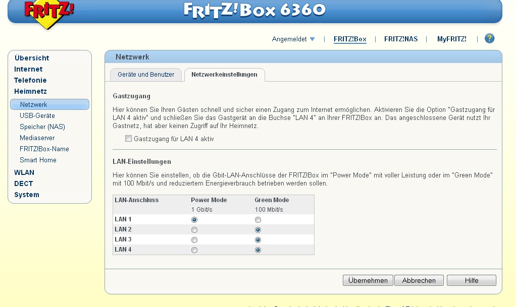

Hi, danke für Deine Antwort. Ich kann die Einstellmöglichkeit dort nicht finden.
Sie Bild Anhang.
Handelt sich um eine 6360 Cable von Unitymedia.

auf "Ansicht: Standard" in der untersten Zeile klicken, damit "Ansicht: erweitert" kommt.
