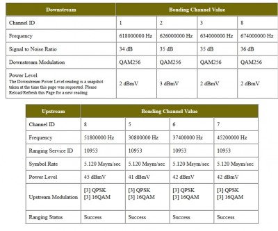

Stimmt nun wo du es sagst. Habe ich bei Motorola auch gerade gesehen.
:10:
Die werden doch nicht...
upload.jpg [ 150.02 KiB | 3987-mal betrachtet ]

Was möchtest du uns mit den Screenshot sagen? Sieht doch alles ok aus. Im UM Land sind 4 Upstream Kanäle normal.

Wir hatten wie gesagt bis vor kurzem nur einen.

Dann wird es bei euch wohl nun auch auf 4 umgestellt. UM-Standard ;)
